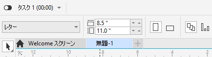

[プロジェクト タイマー] ツールバーは、標準ツールバーの下に表示されます。

1 . | 追跡するプロジェクトを開くか、開始します。 |
2 . | [プロジェクト タイマー] ツールバーの [追跡/一時停止/オフ] ボタンを クリックします。 |
[プロジェクト タイマー] ツールバーが表示されていない場合は、[ウィンドウ] [ツールバー] [Project Timer] をクリックします。 |
3 . | プロジェクトで作業を開始します。 |
ツールバーの [追跡/一時停止/オフ] ボタンにより、タスクを追跡中かどうかが示されます。このボタンの状態は以下のとおりです。 |
• | — 追跡がオフであることを示します |
• | — アクティブなタスクを追跡中であることを示します |
• | — アクティブなタスクの追跡が一時的に停止され、現在 プロジェクト タイマーが時間を記録していないことを示します。プロジェクト タイマーの設定によっては、[プロジェクト タイマー] パネルが開いているか、他のドキュメントに焦点が当てられている場合にこの状態になります。設定について詳しくは、プロジェクト タイマー設定を調整するには.を参照してください。 |

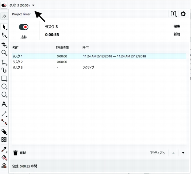

タスクを追加、アクティブ化、削除、変更、または移動するには |
• | [プロジェクト タイマー] ツールバーのドロップダウン矢印をクリックし、[プロジェクト タイマー] パネルで次の表のタスクのいずれかを実行します。終了したら、[プロジェクト タイマー] パネルの外側をクリックして非表示にします。 |
[新規作成] をクリックします。
タスク リストから追跡するタスクを選択し、[起動] をクリックします。
タスク リストにタスクが [アクティブ] として表示され、現在追跡中であることが示されます。
タスクを選択し、[削除] をクリックします。
Delete キーを押して、選択したタスクを削除することもできます。
[記録時間] フィールドを 2 回クリックし、必要な時間長を指定します。
注記: タスク リストから変更できるのは、アクティブでない (追跡中でない) タスクの期間のみです。アクティブなタスクを変更するには、[アクティブ タスクの編集] ダイアログ ボックスを使用する必要があります。詳しくは、アクティブなタスクを編集するには.を参照してください。
タスクの [日付] フィールドを 2 回クリックして、必要な開始日時と終了日時を指定します。
注記: タスク リストから変更できるのは、アクティブでないタスクの開始日時と終了日時のみです。アクティブなタスクを変更するには、[アクティブ タスクの編集] ダイアログ ボックスを使用する必要があります。
タスクを選択し、[上] ボタンまたは [下] ボタンをクリックします。

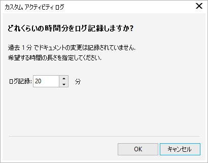

アクションなしプロンプトに対応するには |
• | [アクションなし検出] ダイアログ ボックスで、次のボタンのいずれかをクリックします。 |
• | 破棄 — アクションなしの時間全体を追跡記録から削除します |
• | 作業として追跡 — アクションなしの期間を作業時間として記録します。このオプションは、プロジェクトに関連するものの CorelDRAW では実行されていないタスクで費やした時間の追跡に役立ちます。たとえば、プロジェクトに関する調査を行った、または顧客と長時間電話で話し合いを行ったとします。プロジェクト自体に変更は加えていませんが、この時間は追跡する必要があります。 |
• | カスタム — カスタマイズした長さの時間を記録します[カスタム アクティビティ ログ] ダイアログ ボックスで、作業として追跡したい時間長 (単位分) を指定します。たとえば、1 時間デスクから離れたとします。この 1 時間のうち 20 分間でプロジェクト関連のタスクを行った場合は、20 分だけを選択して記録できます。残りの 40 分は破棄されます。 |
プロジェクト タイマーに選択を記憶させ、この先のすべてのアクションのない時間に適用したい場合は、ダイアログ ボックスでボタンをクリックする前に [記憶させて表示しない] チェック ボックスをオンにします。これにより、アクションなしプロンプトのすべてが表示されなくなります。プロンプトを再度表示させるには、[プロジェクト タイマー設定] ダイアログ ボックスでアクションなし基本設定を変更する必要があります。[アクションなし検出] 領域で、[アクションなし時] リスト ボックスから [プロンプト] を選択します。 |
