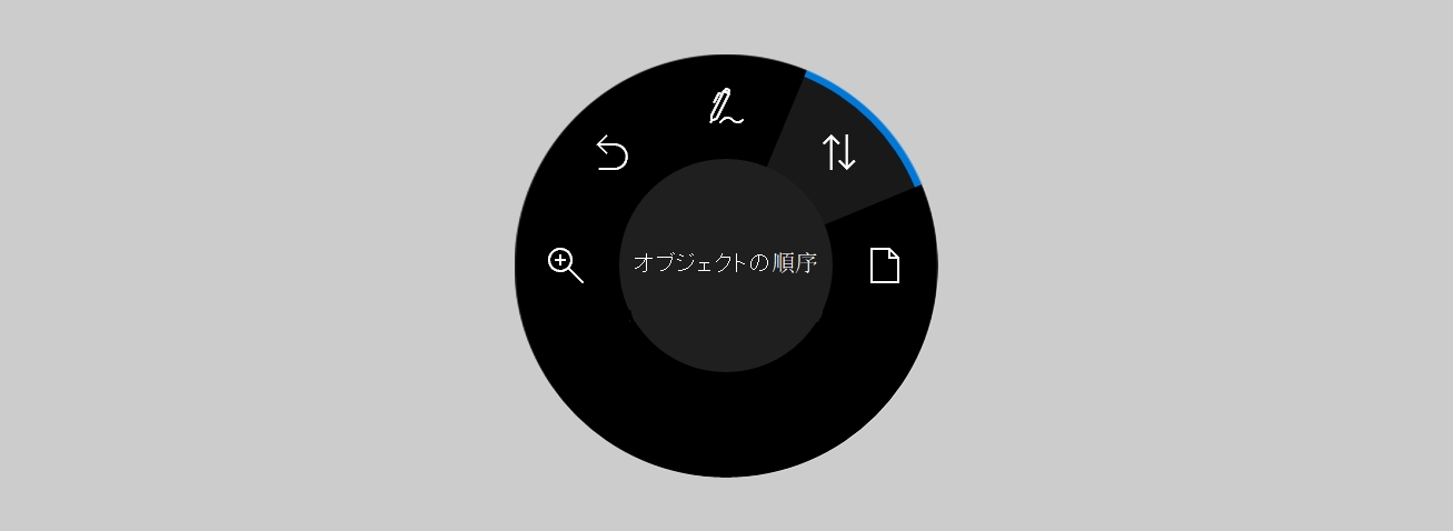

ホイール デバイスが画面上にない場合は、オンスクリーン インタフェースを使用してズーム インまたはズーム アウトしたり、操作を元に戻したりやり直したりすることができます。また、ドキュメント内のページ間を移動できるようになるほか、選択したオブジェクトを別のオブジェクトの前面や背面に動かしてオブジェクトの重ね順を変更することもできます。ホイール デバイスはさらに、LiveSketch ツールをより効率的に使う役に立ちます。詳しくは、ホイール デバイスと LiveSketch ツール.を参照してください。
CorelDRAW のオフスクリーン モードで使用されている Surface Dial のオンスクリーン UI。

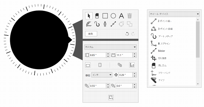

オンスクリーン モードでは (ホイール デバイスを画面上に配置している場合)、オンスクリーン UI は画家のパレットを模したデザインになっており、ツール パネルやプロパティ パネルからツールやコントロールに素早くアクセスできます。オンスクリーン UI のツールやコントロールを選択するにはスタイラスを使用する必要がありますが、タッチスクリーン対応のデバイスならタップするだけで選択できます。
デフォルトのツール パネルでは、選択、消しゴム、長方形、楕円形、テキスト、ペン、ベジェの各ツールを切り替えることができます。また、[削除]、[曲線に変換]、[ウェルド] などのよく使うコマンドにもアクセスできます。
プロパティ パネルでは、ドキュメント、ツール、オブジェクトの設定を調整できます。たとえは、ドキュメントのサイズや向き、測定単位を変更できます。

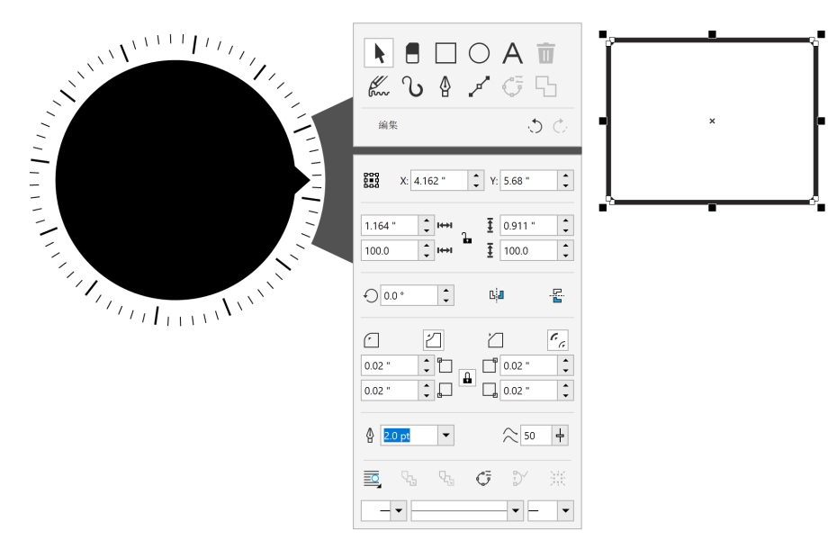

ホイール デバイスを描画ウィンドウに置くと、ツール パネル (1) とプロパティ パネル (2) が表示されます。
プロパティ パネルはプロパティ バーに似ています。ここには、選択したツールやオブジェクトに関連するコントロールが表示されます。ツール パネルでツールを切り替えるたびにプロパティ パネルが更新されるので、ツールやオブジェクトのプロパティをその場で編集できます。たとえば、描画ウィンドウでオブジェクトを選択している場合、プロパティ パネルを使用してオブジェクトの幅や高さ、輪郭の幅を素早く調整したり、オブジェクトをミラー化および回転させたりすることができます。また、プロパティ値を調整する必要がある場合も、ホイール デバイスを使えば細かく調整できます。
プロパティ パネルに表示されるコントロールを使用して、選択したオブジェクトを編集できます。この例では長方形が選択されています。

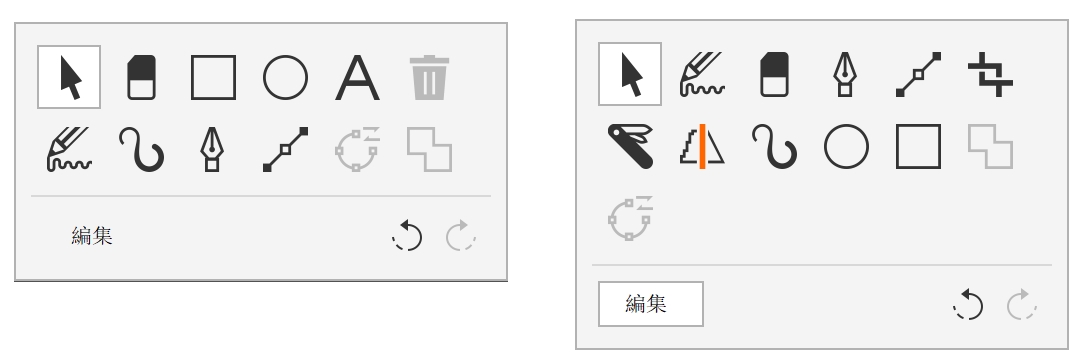

ツール パネルを各自のワークフローに合わせてカスタマイズし、必要なツールにアクセスしやすくするために、ツールを削除、追加、並べ替えることができます。
左: デフォルトのツール パネル。右: カスタマイズされたツール パネル。この例では、新たなツール (切り抜き、ナイフ、スマート描画) が追加され、[削除] ボタンが削除され、ツールが並べ替えられています。

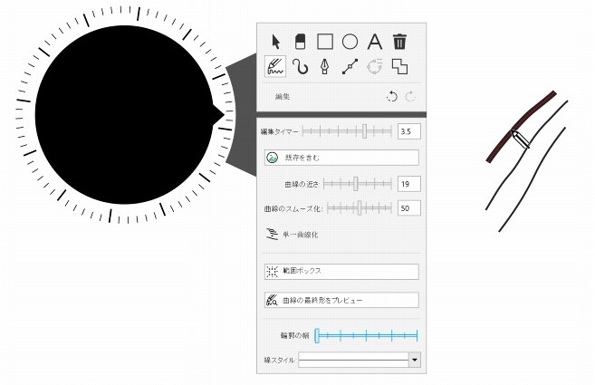

ホイール デバイスは、LiveSketch ツールを使用してスケッチする場合に特に便利です。オフスクリーン モードのホイール デバイスでは、ストロークを簡単に元に戻したりやり直したりできます。オンスクリーン モードでは、ストロークが調整されるまでの時間を微調整したり、他のツールやストロークのプロパティを設定したりできます。さらに、ホイール デバイスのいずれのモードでも、キーボードを使わずにタイマーをリセットしたりストロークを即座に調整したりできます。
LiveSketch ツール関連のコントロールが表示されたプロパティ パネル。
