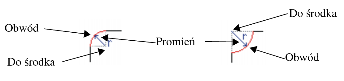

Informacje na temat zaokrąglania, żłobienia i ścinania narożników
Od lewej do prawej pokazano promień zaokrąglonego narożnika i promień narożnika wyżłobionego.
Więcej informacji na temat modyfikowania narożników obiektów krzywych, takich jak linie, teksty lub mapy bitowe można znaleźć w części Zaokrąglanie, żłobienie i ścinanie narożników.

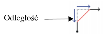

Aby narysować prostokąt, definiując szerokość i wysokość |
1 . | W przyborniku kliknij narzędzie Prostokąt z 3 punktów . |
2 . | Wskaż w oknie rysunku miejsce rozpoczęcia rysowania prostokąta, przeciągnij wskaźnik myszy, aby narysować szerokość, a następnie zwolnij przycisk myszy. |
3 . | Przesuń wskaźnik myszy, aby narysować wysokość, a następnie kliknij. |
Aby dostosować rozmiar prostokąta, wpisz wartości w polach Rozmiar obiektu na pasku właściwości. |
Aby wymusić orientację podstawy pod kątem będącym wielokrotnością wartości wzorcowej, zwanej kątem wymuszanym, podczas przeciągania przytrzymuj klawisz Ctrl Więcej informacji na temat zmieniania kąta wymuszanego można znaleźć w sekcji Aby zmienić wymuszany kąt.
Aby narysować prostokąt lub kwadrat o zaokrąglonych, żłobionych lub ściętych narożnikach |
1 . | Kliknij prostokąt lub kwadrat. |
2 . | Kliknij jeden z następujących przycisków na pasku właściwości: |
• | Narożnik zaokrąglony — powoduje utworzenie narożnika zaokrąglonego. |
• | Narożnik wyżłobiony — powoduje zastąpienie narożnika krawędzią z zaokrąglonym wycięciem. |
• | Narożnik ścięty — powoduje zastąpienie narożnika krawędzią płaską. |
3 . | Wpisz wartości w polach Promień narożnika na pasku właściwości. |
4 . | Kliknij przycisk Zastosuj. |
Kliknij przycisk Edytuj narożniki razem na pasku właściwości.
Kliknij przycisk Względne skalowanie narożnika na pasku właściwości.
Narożniki zaznaczonego prostokąta lub kwadratu można również modyfikować za pomocą narzędzia Kształt , klikając przycisk opcji narożnika dostępny na pasku narzędzi, a następnie przeciągając węzeł narożnika w kierunku środka kształtu. Modyfikowanie tylko jednego narożnika jest dostępne po przytrzymaniu klawisza Ctrl
