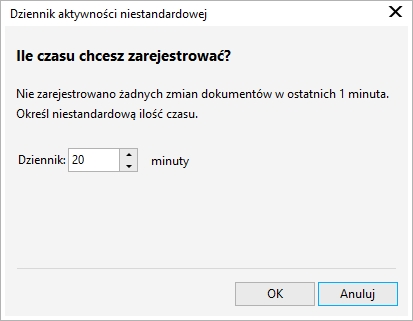

Niestandardowe — aby zarejestrować niestandardową ilość czasu. W oknie dialogowym Dziennik niestandardowych czynności określ ilość czasu (w minutach), który ma być śledzony jako praca. Na przykład możesz nie być na stanowisku pracy przez godzinę. Jeśli w ciągu tej godziny przepracowano 20 minut nad zadaniami związanymi z projektem, można zarejestrować tylko 20 minut. Pozostałe 40 minut zostanie odrzucone. |
Okno dialogowe Dziennik niestandardowych czynności
