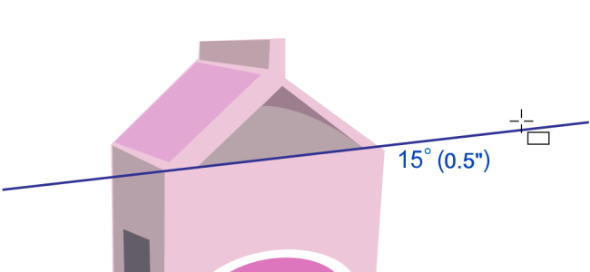

W celu precyzyjniejszego przenoszenia, wyrównywania i rysowania obiektów względem innych obiektów można wyświetlić prowadnice dynamiczne. Prowadnice dynamiczne mają charakter tymczasowy i można je poprowadzić z następujących punktów przyciągania w obiektach: węzła, środka, ćwiartki i linii bazowej tekstu. Więcej informacji na temat punktów przyciągania i trybów przyciągania można znaleźć w sekcji Przyciąganie obiektów.
Ta prowadnica dynamiczna stanowi przedłużenie segmentu linii.
Prowadnice dynamiczne można w dowolnej chwili wyłączyć.
