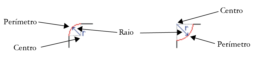

Para desenhar retângulos ou quadrados com cantos arredondados, recortados ou chanfrados, é necessário especificar o tamanho do canto. Para arredondar ou adicionar um recorte a um canto, o tamanho do canto determina o raio do canto. O raio é medido do centro da curva até seu perímetro. Os valores de tamanho de canto maiores produzem cantos mais arredondados ou cantos com recortes mais profundos.
Da esquerda para a direita, pode-se observar o raio de um canto arredondado e o raio de um canto recortado.
