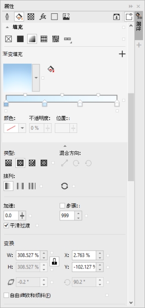

可以根据需要修改任何渐变填充,也可重新创建自己的填充。渐变填充可以包含两种或两种以上颜色,可以在填充渐变的任何位置定位这些颜色。您可以指定填充属性,如填充的颜色调和方向、填充的角度、中心点、中点和边衬。也能够以对象宽度或高度的百分比形式,指定填充的宽度或高度。此外,您可以对填充进行平滑、倾斜、旋转、重复和镜像。
您可以从"属性"泊坞窗编辑填充属性。

选择对应的节点,在节点透明度框中键入一个值。
将对应节点拖到颜色频带上方的新位置,或者在属性泊坞窗的节点位置框中键入一个值。
单击属性栏上的排列按钮,然后单击下列按钮之一:
单击属性栏上的反转填充按钮。
仅当填充小于对象时,才可以看到重复和镜像的效果。下图显示了默认填充 (1)、已调整大小并重复和镜像的同一填充 (2)、已调整大小并重复的填充 (3) 以及已反转的填充 (4)。
在属性栏上的加速框中键入值。
单击平滑按钮
选择两个节点或其之间的中点,然后在属性泊坞窗的填充区域中,选择调和方向选项:
以下颜色调和选项从左到右如下所示:线性颜色调和、顺时针颜色调和、逆时针颜色调和。
属性泊坞窗中,单击填充部分底部的箭头按钮 以显示更多填充选项,然后在 WH 框中键入值。
XY 框中键入值。
倾斜框中键入一个值。
在此示例中,填充歪斜 15 度。
旋转框中键入一个值。
启用自由缩放和倾斜复选框。
启用填充围绕复选框。
启用叠印填充复选框。
