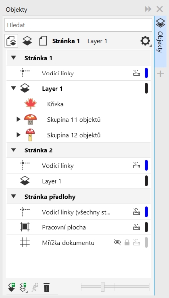

Na ukotvitelném panelu Objekty je zobrazena výchozí struktura vrstev. Názvy aktivní stránky a vrstvy se zobrazí v horní části.

Každý nový soubor je vytvořen s výchozí stránkou (strana 1) a stránkou předlohy. Výchozí stránka obsahuje následující vrstvy:
Stránka předlohy je virtuální stránkou obsahující informace vztahující se na všechny stránky v dokumentu. Na stránku předlohy můžete přidat jednu nebo více vrstev, ve kterých bude uložen obsah, jako například záhlaví, zápatí nebo statické pozadí. Ve výchozím nastavení obsahuje stránka předlohy následující vrstvy:
