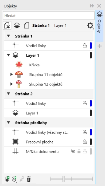

Ikony vpravo od názvu vrstvy umožňují změnit vlastnosti vrstvy.

Vrstvu lze také zobrazit nebo skrýt kliknutím pravým tlačítkem myši na vrstvu v ukotvitelném panelu Objekty a pak kliknutím na tlačítko Zobrazit nebo Skrýt.

Tisk a export vrstvy lze také povolit nebo zakázat kliknutím pravým tlačítkem myši na vrstvu v ukotvitelném panelu Objekty a poté kliknutím na možnost Povolit tisk a export nebo Zakázat tisk a export.

Klikněte pravým tlačítkem myši na název vrstvy a klikněte na možnost Zamknout. Chcete-li vrstvu odemknout, klikněte na ikonu zámku vedle názvu vrstvy.

Vrstvu lze také odemknout kliknutím pravým tlačítkem myši na vrstvu v ukotvitelném panelu Objekty a pak kliknutím na možnost Odemknout.
