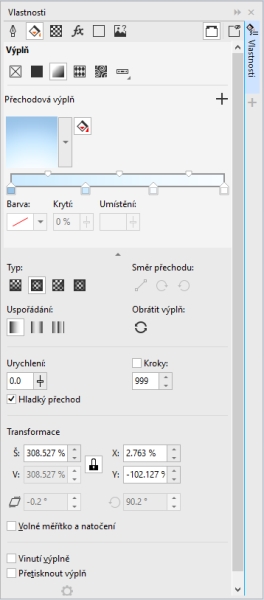

Každou přechodovou výplň můžete upravit podle svých potřeb nebo můžete vytvářet své vlastní výplně. Přechodové výplně mohou obsahovat dvě nebo více barev, které lze umístit kamkoliv do přechodu výplně. Můžete zadat atributy výplně, například směr barevného přechodu výplně, úhel výplně, střed a středový bod. Dále máte možnost nastavit šířku a výšku výplně jako procento šířky a výšky objektu. Výplň lze také vyhladit, naklonit, otočit, opakovat a zrcadlit.
Vlastnosti výplně lze upravovat v ukotvitelném panelu.

Klikněte na tlačítko Arrangement (Uspořádání) na panelu vlastností a klikněte na jedno z následujících tlačítek:
Klikněte na tlačítko Obrátit výplň na panelu vlastností.
Efekt opakování a zrcadlení je viditelný pouze tehdy, jestliže je výplň menší než objekt. Následující ilustrace ukazuje výchozí výplň (1), stejnou výplň po změně velikosti a s opakováním a zrcadlením (2), poté po změně velikosti a s opakováním (3) a po převrácení (4).
Zadejte hodnotu do pole Zrychlení na panelu vlastností.
Vyberte oba požadované uzly nebo středový bod mezi nimi a v oblasti Výplň ukotvitelného panelu Vlastnosti a zvolte možnost směru přechodu:
Ilustrace ukazuje následující možnosti barevného přechodu (zleva doprava): lineární barevný přechod, barevný přechod doprava, barevný přechod doleva.
ukotvitelném panelu Vlastnosti kliknutím na tlačítko se šipkou  v dolní části oddílu Výplň zobrazte další možnosti výplně a poté zadejte hodnoty do polí W a H.
Do polí X a Y zadejte hodnoty.
V tomto příkladu je výplň zkosená pod úhlem 15°.
Zaškrtněte políčko Volné měřítko a zkosení.
Zaškrtněte políčko Vinutí výplně.
Zaškrtněte políčko Přetisknout výplň.
Vlastní přechodovou výplň můžete použít také kliknutím na nástroj Interaktivní výplň a přetažením barev z palety barev v okně dokumentu na interaktivní vektorové úchyty objektu. Můžete namíchat barvy výběrem jednoho z interaktivních vektorových úchytů, stisknutím tlačítka Ctrl a kliknutím na barvu na paletě barev.
