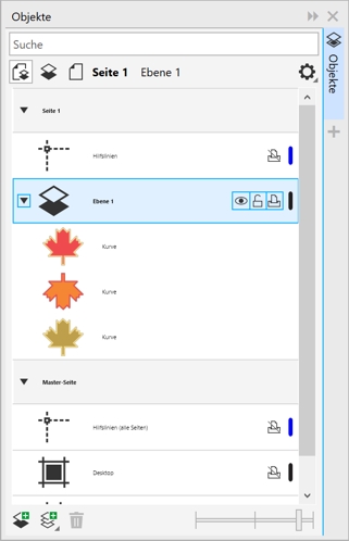

Im Andockfenster Objekte wird die Standardebenenstruktur angezeigt. Der Name der aktiven Seite und Ebene wird oben angezeigt.
Sie können Masterebenen für alle Seiten, gerade Seiten oder ungerade Seiten erstellen. Wenn Sie beispielsweise Inhalte auf eine gerade Masterebene legen, wird der Inhalt auf allen geraden Seiten, jedoch nicht auf den ungeraden Seiten angezeigt.
Jede neue Datei wird mit einer Standardseite (Seite 1) und einer Hauptseite angelegt. Die Standardseite enthält die folgenden Ebenen:

Damit Sie eine Ebene in der Zeichnung verwenden können, müssen Sie die Ebene aktivieren, indem Sie im Andockfenster Objekte auf den Ebenennamen klicken. Wenn Sie eine neue Zeichnung beginnen, ist die Standardebene (Ebene 1) die aktive Ebene.

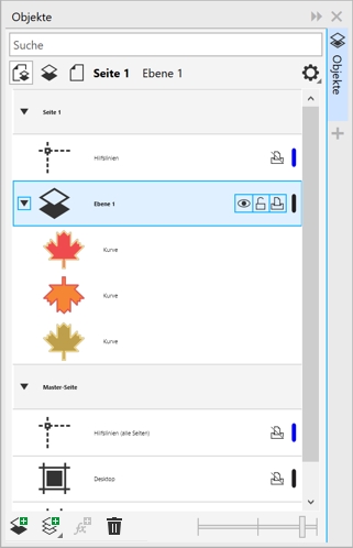

Sie können auch eine Ebene hinzufügen, indem Sie im Andockfenster Objekte auf die Schaltfläche Neue Ebene klicken.
Sie können auch eine neue Masterebene erstellen, indem Sie das Flyout unten im Andockfenster Objekte öffnen und auf die entsprechende Schaltfläche klicken: Neue Masterebene (alle Seiten) , Neue Masterebene (ungerade Seiten) oder Neue Masterebene (gerade Seiten) .

Der Name der aktiven Ebene wird zusammen mit dem Typ des aktuell ausgewählten Objekts in der Statusleiste unten im Anwendungsfenster angezeigt. Der Name der aktiven Seite und Ebene wird ebenfalls oben im Andockfenster Objekte angezeigt.

Sie können eine Ebene auch löschen, indem Sie im Andockfenster Objekte mit der rechten Maustaste auf den Ebenennamen klicken und Löschen wählen.
