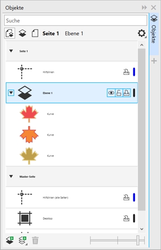

Mit den Symbolen rechts neben dem Namen einer Ebene können Sie deren Eigenschaften bearbeiten.

Klicken Sie mit der rechten Maustaste auf den Namen der Ebene und klicken Sie auf Sperren. Um eine Ebene zu entsperren, klicken Sie auf das Schlosssymbol neben dem Ebenennamen.

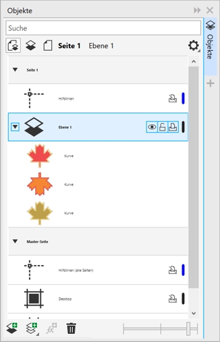

So benennen Sie Ebenen um Nach oben
