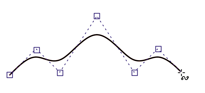

Herramienta B-Spline
Los puntos de control le permitirán dar forma a una línea curva y dibujar B-splines fácilmente. Un B-spline es normalmente una línea curva, continua y suave. Los B-splines tocan los puntos de control primero y último, y se puede tirar de ellos mediante los puntos intermedios. A diferencia de las curvas Bézier, los puntos de control no le permiten especificar los puntos por los que pasa una curva al alinear una curva con otros elementos de dibujo.
A los puntos de control que están en contacto con las líneas se les denomina puntos de control "sujetos". Los puntos de control sujetos funcionan como anclajes. A los puntos de control que tiran de la línea, pero no están en contacto con ella, se les denomina puntos de control "flotantes". Los puntos de control primero y último siempre se encuentran sujetos en B-splines de extremos abiertos. Los puntos intermedios flotan de forma predeterminada, pero puede convertirlos a sujetos si desea crear líneas asimétricas o rectas dentro del B-spline. Puede editar B-splines completos utilizando los puntos de control.
El trayecto de un B-spline curvo estará determinado por los puntos de control que establezca.

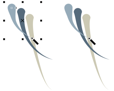

Al utilizar las herramientas de curva para dibujar líneas, puede ocultar el cuadro delimitador que aparece alrededor de las líneas una vez dibujadas. Entre las herramientas de curva se incluyen las herramientas Mano alzada, Línea de 2 puntos, Bézier, Medios artísticos, Pluma, B-Spline, Polilínea y Curva de 3 puntos.
Puede ocultar la caja delimitadora para realizar trazos de Medios artísticos de forma más seguida y fluida.

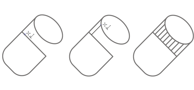

Para dibujar una línea tangente Volver Al Principio
El modo Línea de 2 puntos tangencial se puede utilizar para dibujar los lados del cilindro.
Dibujo de líneas tangentes.
