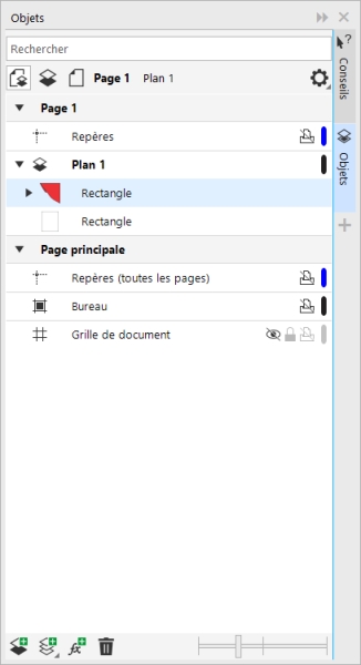

Le menu fixe Objets affiche la structure des plans par défaut. Le nom de la page active et celui du plan actif s’affichent en haut.

Chaque nouveau fichier est créé avec une page par défaut (Page 1) et une Page Principale. La page par défaut contient les plans suivants :
La Page Principale est une page virtuelle qui contient les informations qui s’appliquent à toutes les pages d’un document. Vous pouvez ajouter un ou plusieurs plans à une page principale pour contenir des éléments tels que des en-têtes, pieds de page ou un fond statique. Par défaut, une page principale comporte les plans suivants :

Pour utiliser un plan du dessin, vous devez d’abord l’activer en cliquant sur le nom du plan dans le menu fixe Objets. Lorsque vous commencez un dessin, le plan par défaut (Plan1) est le plan actif.

Le nom du plan actif, ainsi que le type de l’objet actuellement sélectionné, apparaissent dans la barre d’état située dans la partie inférieure de la fenêtre d’application. Le nom de la page active et celui du plan s’affichent également en haut du menu fixe Objets.
