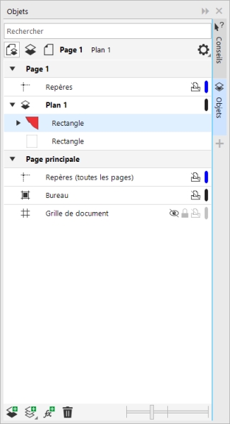

Pour chaque nouveau plan créé, les propriétés d’affichage, de modification, d’impression et d’exportation sont activées par défaut. Vous pouvez modifier ces propriétés à tout moment. Vous pouvez également transformer un plan local en plan principal, ou un plan principal en plan local. Pour plus d’informations sur les plans principaux, reportez-vous à la section Créer des plans.
Les icônes situées à droite du nom d’un plan permettent de modifier les propriétés de ce plan.

Il est également possible d’afficher ou de masquer un plan en cliquant avec le bouton droit de la souris sur le plan dans le menu fixe Objets, puis en cliquant sur Afficher ou Masquer.

Vous pouvez également activer ou désactiver l’impression et l’exportation d’un plan en cliquant-droit sur le plan dans le menu fixe Objets et en cliquant sur Activer l’impression et l’exportation ou Désactiver l’impression et l’exportation.

Cliquez-droit sur le nom du plan, puis cliquez sur Verrouiller. Pour déverrouiller un plan, cliquez sur l'icône en forme de verrou en regard du nom du plan.
Cliquez sur le bouton Options , puis sur Modifier sur plusieurs plans pour activer la commande.
Cliquez sur le bouton Options , puis sur Modifier sur plusieurs plans pour désactiver la commande.
Si vous désactivez la modification sur plusieurs plans, seuls le plan actif et le plan Bureau sont disponibles. Il est impossible de sélectionner ou de modifier les objets des plans inactifs. Par exemple, si vous utilisez l’outil Sélecteur pour sélectionner plusieurs objets figurant sur la page de dessin à l’aide d’une zone de sélection, seuls les objets du plan actif sont sélectionnés.
Il est impossible de verrouiller ou de déverrouiller le plan Grille de document.
Vous pouvez également déverrouiller un plan en cliquant-droit sur le plan dans le menu fixe Objets puis en cliquant sur Déverrouiller.
