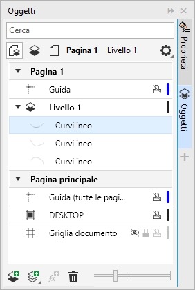

Nella finestra mobile Gestore oggetti viene visualizzata la struttura di livelli predefinita. I nomi della pagina attiva e del livello compaiono nella parte superiore.

Ogni nuovo file viene creato con una pagina predefinita (Pagina 1) e una pagina principale. La pagina predefinita contiene i livelli seguenti:

Per usare un livello del disegno è necessario innanzitutto renderlo attivo facendo clic sul rispettivo nome nella finestra mobile Oggetti. Quando si inizia un disegno, il livello predefinito (Livello 1) è il livello attivo.

Il nome del livello attivo, insieme al tipo di oggetto attualmente selezionato, viene visualizzato sulla barra di stato nella parte inferiore della finestra dell'applicazione. I nomi della pagina attiva e del livello vengono visualizzati anche nella parte superiore della finestra mobile Oggetti.
