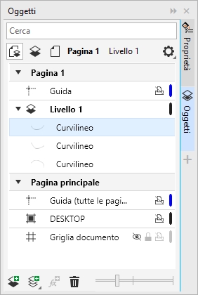

Le icone sulla destra del nome di un livello consentono di modificare le proprietà del livello.
