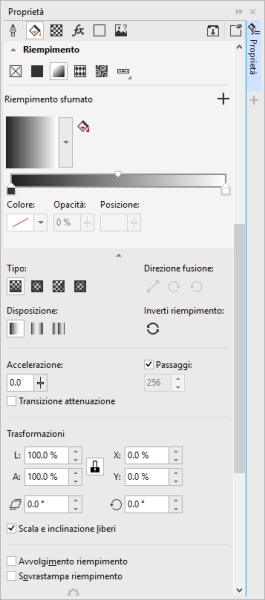

Ogni riempimento sfumato è modificabile per soddisfare esigenze specifiche ed è possibile creare anche riempimenti personalizzati da zero. I riempimenti sfumati possono essere costituiti da due o più colori, posizionabili in un punto a piacere della progressione del riempimento. Si possono specificare attributi di riempimento, quali la direzione della fusione colore del riempimento, l'angolo di riempimento, il punto centrale e il punto mediano. È possibile anche impostare la larghezza e l'altezza del riempimento come percentuale di larghezza e altezza dell'oggetto. Inoltre, è possibile attenuare, inclinare, ruotare, ripetere e riflettere un riempimento.
È possibile modificare le proprietà del riempimento dalla finestra mobile Proprietà.
Da sinistra a destra: Un oggetto al quale è stato applicato un riempimento sfumato lineare. Al riempimento viene aggiunto un altro colore. Il riempimento viene ridimensionato del 50% rispetto alla larghezza e all'altezza dell'oggetto e poi ripetuto e riflesso. Infine, il riempimento viene ruotato di 45 gradi.

Digitare un valore nella casella Accelerazione nella barra delle proprietà.
Selezionare i due nodi o il punto mediano tra di essi e l'area Riempimento della finestra mobile Proprietà e scegliere un'opzione di direzione fusione:
Qui di seguito, da sinistra a destra, vengono elencate le seguenti opzioni di fusione colore: Fusione colore lineare, fusione colore in senso orario, fusione colore in senso antiorario.
Nella finestra mobile Proprietà, fare clic sul pulsante freccia  nella parte inferiore della sezione Riempimento per visualizzare altre opzioni di riempimento, quindi digitare i valori nelle caselle W e H.
In questo esempio, il riempimento è inclinato di 15 gradi.
Attivare la casella di controllo Scala e inclinazione liberi.
Attivare la casella di controllo Avvolgimento riempimento.
Attivare la casella di controllo Sovrastampa riempimento.
