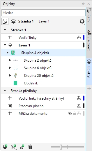

Na ukotvitelném panelu Objekty je zobrazena výchozí struktura vrstev. Názvy aktivní stránky a vrstvy se zobrazí v horní části.
Předlohové vrstvy lze vytvořit pro všechny, sudé nebo liché stránky. Například umisťování obsahu do sudé předlohové vrstvy znamená, že se obsah zobrazí na všech sudých stránkách, ale ne na lichých stránkách.
Každý nový soubor je vytvořen s výchozí stránkou (strana 1) a stránkou předlohy. Výchozí stránka obsahuje následující vrstvy:
Vodicí linky – ukládají vodicí linky specifické pro stránku (místní). Všechny objekty umístěné na vrstvě vodicích linek se zobrazí pouze jako obrysy a obrysy se chovají jako vodicí linky.
Vrstva 1 – představuje výchozí místní vrstvou. Při kreslení objektů na stránce jsou objekty přidávány do této vrstvy, pokud nevyberete jinou vrstvu.

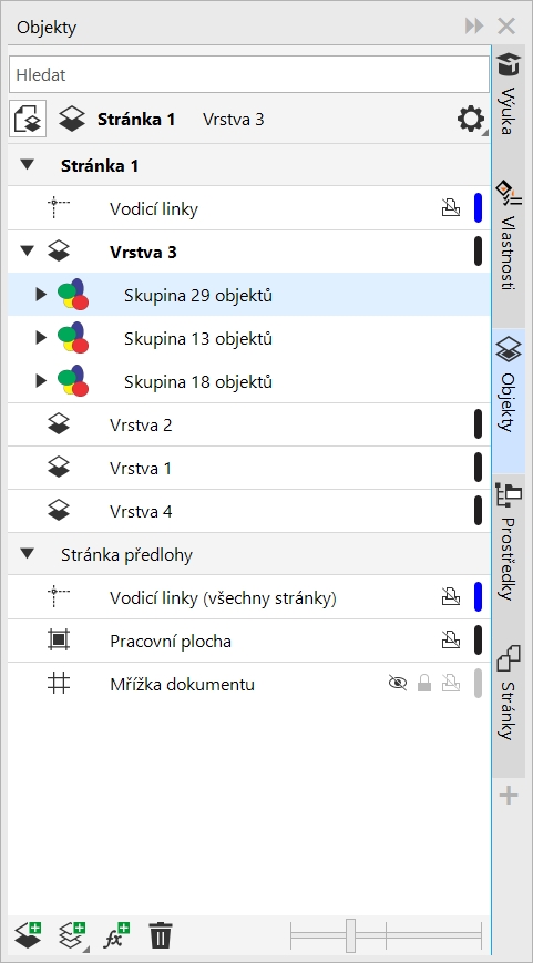

Chcete-li vrstvu použít v kresbě, musíte ji nejprve aktivovat kliknutím na název vrstvy v ukotvitelném panelu Objekty. Když zahájíte kresbu, aktivní je výchozí vrstva (Vrstva 1).
