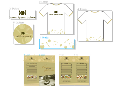

Prostředky pro branding a marketing pro pekařskou firmu jsou uspořádány na různých stránkách dokumentu: (str. 1) taška, (str. 2 a 3) vizitka, (str. 4) dárkový certifikát, (str. 5, 6–7 a 8) menu, (9) obal
Ve všech režimech můžete vytvářet kresby a také interaktivně přidávat, odstraňovat, duplikovat a měnit velikost stránek v okně kresby. Jediný rozdíl mezi těmito režimy spočívá v tom, že ve vlastním režimu můžete měnit uspořádání stránek a přesouvat je kamkoli na obrazovce, zatímco v rozvržení do mřížky, sloupce nebo řádku mají stránky pevnou pozici a nelze je v okně kresby přesouvat.
Máte možnost vytvářet stránky libovolných rozměrů a volně je přesouvat v okně kresby (nahoře) nebo je zobrazit v určitém pořadí (dole).
