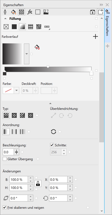

Die Füllungseigenschaften können im Andockfenster 'Eigenschaften‘ bearbeitet werden.

4 Klicken Sie auf den Startknoten, öffnen Sie in der Eigenschaftsleiste die Auswahl Knotenfarbe und wählen Sie eine Farbe.
5 Klicken Sie auf den Endknoten, öffnen Sie in der Eigenschaftsleiste die Auswahl Knotenfarbe und wählen Sie eine Farbe.
6 Bestimmen Sie mit dem Mittelpunkt-Regler, wo der Mittelpunkt zwischen den beiden Farben liegen soll.
7 Klicken Sie im Andockfenster Eigenschaften auf die Schaltfläche Als neu speichern , um die Füllung zu speichern, oder setzen Sie die Bearbeitung der Füllung fort, indem Sie eine Aktion aus der folgenden Tabelle durchführen.

Wählen Sie die beiden Knoten oder den Mittelpunkt dazwischen aus und wählen Sie anschließend im Bereich Füllung des Andockfensters Eigenschaften eine Überblendungsrichtung aus:

Klicken Sie im Andockfenster Eigenschaften auf die Pfeilschaltfläche  unten im Bereich Füllung, um mehr Fülloptionen anzuzeigen, und geben Sie Werte in die Felder B und H ein.

2 Klicken Sie im Andockfenster Eigenschaften unten im Abschnitt Füllung auf die Pfeilschaltfläche , um weitere Füllungsoptionen anzuzeigen.
3 Deaktivieren Sie das Kontrollkästchen Schritte, um die Farbverlaufsstreifen zu entsperren, und geben Sie in das Feld Schritte einen Wert ein.
Höhere Werte erzeugen einen glatteren Übergang zwischen den Farben.
