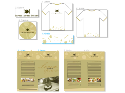

Nella visualizzazione di più pagine, è possibile visualizzare tutte le pagine del documento contemporaneamente senza doversi spostare continuamente tra le schede. CorelDRAW fornisce opzioni per visualizzare le pagine nell'ordine del documento o in modalità a forma libera. Quando si progettano e rivedono bozze per materiali stampati come brochure, libri e riviste, dove le pagine hanno una sequenza fissa, è possibile scegliere di disporre le pagine in colonna, riga o griglia. La modalità personalizzata, che consente un formato non sequenziale, a forma libera, è ideale per lavorare con documenti in cui diverse risorse di un progetto vengono collocate su pagine separate.
Le risorse di branding e marketing per una panetteria sono state disposte su diverse pagine in un documento: (pagina 1) sacchetto; (pagine 2 e 3) biglietto da visita; (pagina 4) buono omaggio; (pagine 5, 6-7 e 8) menu; (9) confezione
In tutte le modalità è possibile creare progetti, nonché aggiungere, eliminare, duplicare e ridimensionare le pagine in modo interattivo nella finestra di disegno. L'unica differenza tra le modalità è che nella modalità personalizzata è possibile riordinare le pagine e spostarle in qualsiasi punto sullo schermo, mentre nel layout griglia, colonne o righe le pagine hanno posizioni fisse e non possono essere spostate nella finestra di disegno.
Creare pagine di qualsiasi dimensione e spostarle liberamente nella finestra di disegno (in alto) o visualizzare le pagine in sequenza (in basso).
