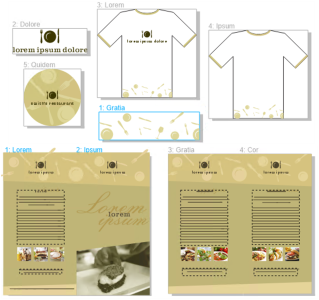

В многостраничном просмотре можно просматривать все страницы документа одновременно без необходимости переключаться между вкладками. CorelDRAW позволяет отображать страницы в порядке документа или в свободном режиме. При дизайне и проверке проб для печатных материалов, таких как брошюры, книги и журналы, в которых страницы имеют фиксированную последовательность, можно выбрать расположение страниц в столбце, строке или сетке. Пользовательский режим с произвольной непоследовательной компоновкой подходит для работы с документами, в которых различные ресурсы проекта размещены на отдельных страницах.
Торговые марки и маркетинговые ресурсы для хлебопекарни размещены на разных страницах документа: (стр. 1) сумка; (стр. 2 и 3) визитная карточка; (стр. 4) подарочный сертификат; (стр. 5, 6–7 и 8) меню; (9) упаковка
Во всех режимах можно создавать проекты, а также добавлять, удалять, дублировать и изменять размер страниц в интерактивном режиме в окне рисования. Единственное различие между режимами заключается в том, что в пользовательском режиме можно изменять порядок страниц и перемещать их в любом месте на экране, а в режиме сетки, столбца или строки страницы имеют фиксированное расположение, и их нельзя перемещать в окне рисования.
Создание страниц любого размера и их свободное перемещение в окне рисования (вверху) или последовательное отображение страниц (внизу).
