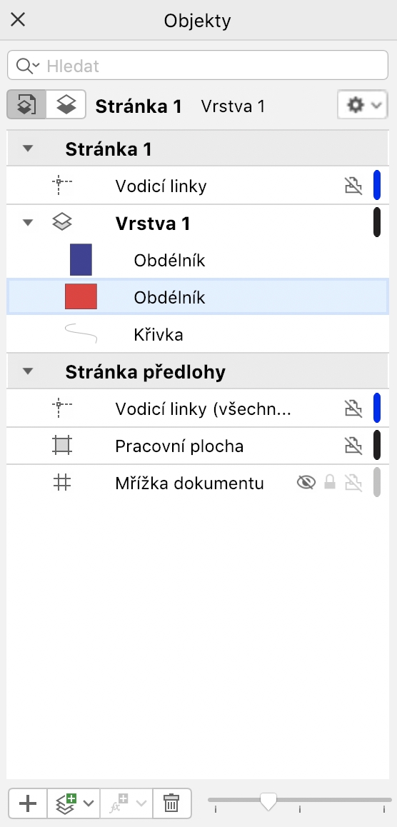

Ikony vpravo od názvu vrstvy umožňují změnit vlastnosti vrstvy.

1 Pokud není inspektor Objekty otevřen, klikněte na možnost Objekt Objekty.
2 Přejděte na název vrstvy a klikněte na ikonu oka .
Chcete-li zobrazit vrstvu, klikněte na ikonu oka.
2 Klikněte na ikonu tiskárny vedle názvu vrstvy.
2 V inspektoru Objekty klikněte na název vrstvy, kterou chcete upravit.
