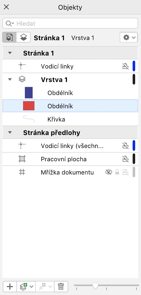

Na inspektoru Objekty je zobrazena výchozí struktura vrstev. Názvy aktivní stránky a vrstvy se zobrazí v horní části.

Každý nový soubor je vytvořen s výchozí stránkou (strana 1) a stránkou předlohy. Výchozí stránka obsahuje následující vrstvy:
Vodicí linky – ukládají vodicí linky specifické pro stránku (místní). Všechny objekty umístěné na vrstvě vodicích linek se zobrazí pouze jako obrysy a obrysy se chovají jako vodicí linky.
Vrstva 1 – představuje výchozí místní vrstvou. Při kreslení objektů na stránce jsou objekty přidávány do této vrstvy, pokud nevyberete jinou vrstvu.
Stránka předlohy je virtuální stránkou obsahující informace vztahující se na všechny stránky v dokumentu. Na stránku předlohy můžete přidat jednu nebo více vrstev, ve kterých bude uložen obsah, jako například záhlaví, zápatí nebo statické pozadí. Ve výchozím nastavení obsahuje stránka předlohy následující vrstvy:
Vodicí linky (všechny stránky) – obsahuje vodicí linky používané pro všechny stránky dokumentu. Všechny objekty umístěné na vrstvě vodicích linek se zobrazí pouze jako obrysy a obrysy se chovají jako vodicí linky.
Pracovní plocha – obsahuje objekty umístěné za okraji stránky kresby. Tato vrstva umožňuje odkládat objekty, které můžete chtít do kresby zahrnout později.
Mřížka dokumentu – obsahuje mřížku dokumentu používanou pro všechny stránky dokumentu. Mřížka dokumentu je vždy spodní vrstvou.
Výchozí vrstvy na stránce předlohy nelze odstranit ani kopírovat.
