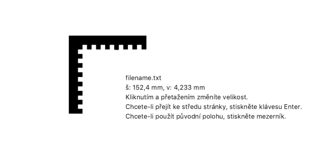

Kurzor importování textu umožňuje umístění textu na stránku kresby.
Text můžete importovat do vybraného textového rámečku, nebo pokud jste nevybrali textový rámeček, se importovaný text automaticky vloží do nového textového rámečku v okně dokumentu. Velikost textových rámečků zůstává standardně statická bez ohledu na to, kolik textu do nich přidáte. Jakýkoliv text, který se do rámečku nevejde, bude skrytý a rámeček se zobrazí v červené barvě, dokud jej nezvětšíte nebo nepropojíte s jiným textovým rámečkem. Můžete upravit velikost textu tak, aby text dokonale vyplnil rámeček. Další informace naleznete v tématu Kombinování a propojování rámečků odstavcového textu.

Umístěte kurzor importu na stránku kresby a klikněte.
Kliknutím a tažením myši na stránce kresby definujte velikost textového rámečku.
Stisknutím mezerníku umístěte importovaný text do výchozího umístění.
