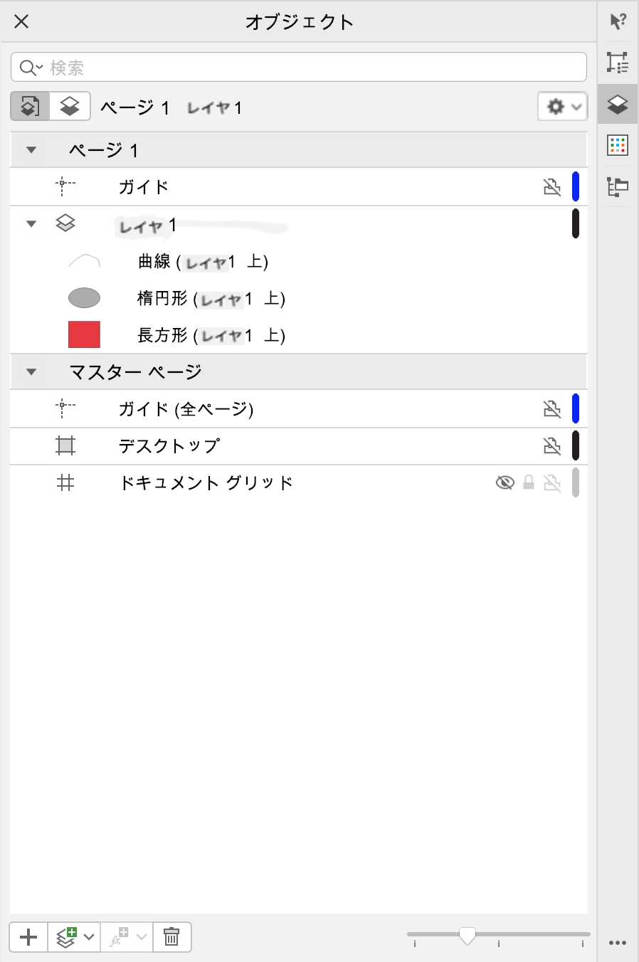

レイヤ名の右にあるアイコンを使用すると、レイヤのプロパティを変更できます。

レイヤの表示/非表示を切り替えるには
上へ戻る
1 [オブジェクト] インスペクタが開いていない場合は、[オブジェクト] [オブジェクト] をクリックします。
2 レイヤ名をポイントし、目のアイコン をクリックします。
レイヤを表示するには、目のアイコンをクリックします。
非表示レイヤのオブジェクトは、そのレイヤの印刷およびエクスポートのプロパティがオフになっていない限り、印刷またはエクスポートされる描画に表示されます。詳しくは、レイヤの印刷およびエクスポートを有効または無効にするには.を参照してください。
[オブジェクト] インスペクタでレイヤをコントロールクリックし、[表示] または [非表示] をクリックしても、レイヤの表示と非表示を切り替えられます。
