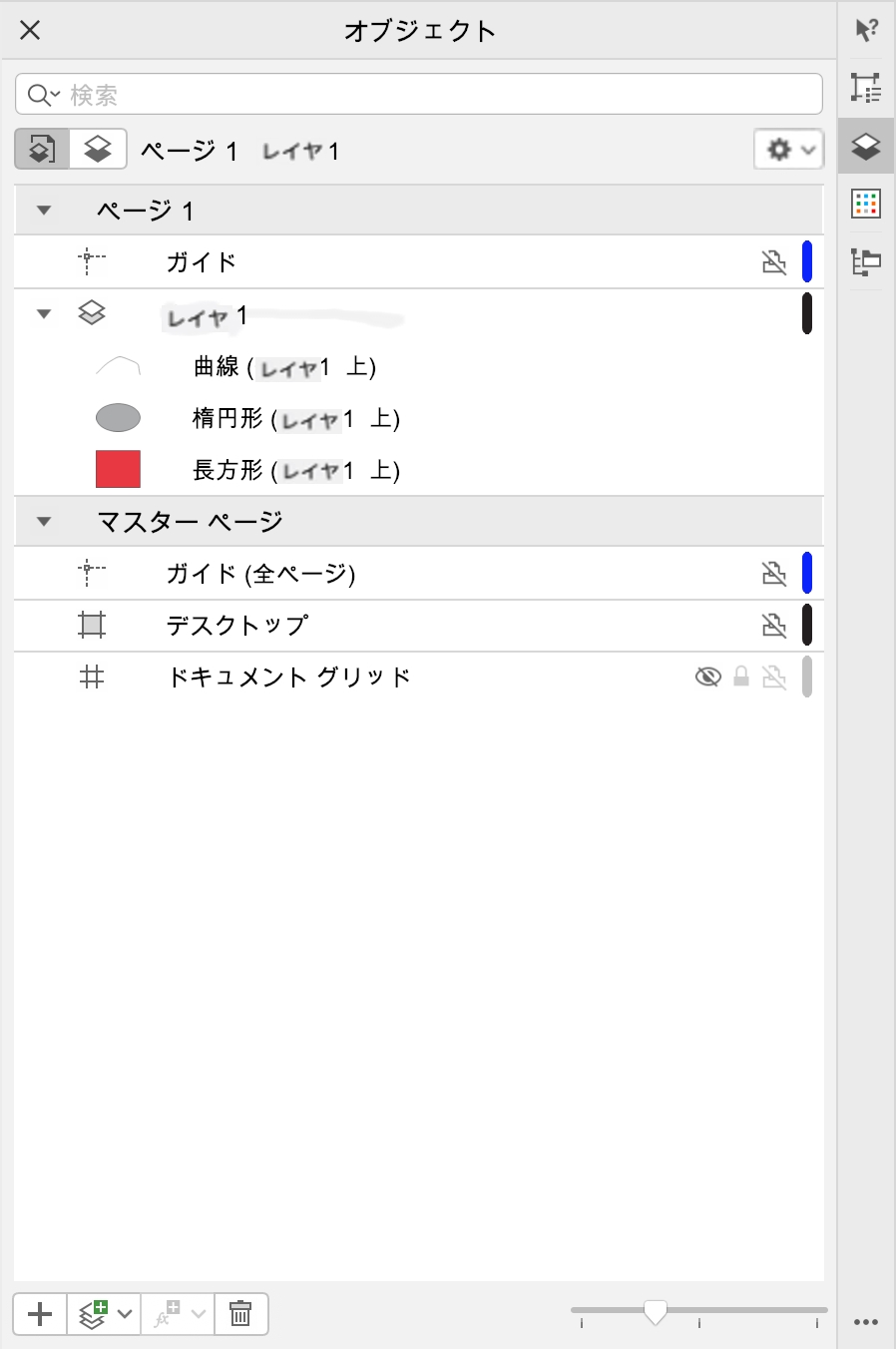

[オブジェクト ]インスペクタは、デフォルトのレイヤ構造を表示します。アクティブなページおよびレイヤの名前が一番上に表示されます。
すべてのページ、偶数ページ、または奇数ページのマスター レイヤを作成できます。たとえば、偶数マスター レイヤにコンテンツを配置すると、すべての偶数ページにコンテンツが表示されますが、奇数ページには表示されません。
各新規ファイルは、デフォルト ページ (ページ 1) とマスター ページとともに作成されます。デフォルト ページには次のレイヤが含まれています。
• ガイド — ページ固有の (ローカルな) ガイドラインを格納します。ガイド レイヤ上のすべてのオブジェクトは輪郭のみが表示され、輪郭がガイドラインとして機能します。
• レイヤ 1 — デフォルトのローカル レイヤを表します。ページ上のオブジェクトを描画する際に、別のレイヤを選択しない限り、オブジェクトはこのレイヤに追加されます。
マスター ページは、ドキュメント内のすべてのページに適用される情報を格納した仮想ページです。ヘッダー、フッター、固定バックグラウンドなどのコンテンツを保持するために 1 つまたは複数のレイヤをマスター ページに追加できます。デフォルトでは、マスター ページには以下のレイヤが含まれています。
• ガイド (全ページ)- ドキュメントのすべてのページに使用されるガイドラインを格納します。ガイド レイヤ上のすべてのオブジェクトは輪郭のみが表示され、輪郭がガイドラインとして機能します。
• デスクトップ - 描画ページの枠の外にあるオブジェクトを格納します。このレイヤでは、後で描画に含めたいオブジェクトを格納できます。
• ドキュメント グリッド - ドキュメントのすべてのページに使用されるドキュメント グリッドを格納します。ドキュメント グリッドは常に一番下のレイヤです。
マスター ページのデフォルト レイヤを削除またはコピーすることはできません。
