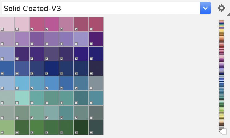

As paletas de cores encontradas nas Bibliotecas de paletas não podem ser editadas diretamente. Algumas delas são fornecidas por outros fabricantes, por exemplo PANTONE, Cores HKS e TRUMATCH. Pode ser útil ter em mãos um livro de amostras do fabricante, que é um conjunto de amostras de cores que exibe exatamente como fica cada cor quando impressa.
A paleta PANTONE solid coated é um exemplo de uma paleta de cores das bibliotecas de paletas.
Algumas paletas encontradas nas Bibliotecas de paletas — PANTONE, Cores HKS, TOYO, DIC, Focoltone e SpectraMaster — são coleções de cores exatas. Quando se cria separações de cores ao imprimir, cada cor exata exige uma chapa de impressão separada, o que pode afetar significativamente o custo do trabalho de impressão. Para usar separações de cores, mas evitando o uso de cores exatas, é possível converter as cores exatas em cores compostas ao imprimir. Para obter mais informações, consulte Separação de cores.

Para escolher uma cor usando uma paleta de cores
Voltar Ao Início
1 Selecione um objeto.
2 Clique na ferramenta Preenchimento interativo na caixa de ferramentas e clique no botão Editar preenchimento na barra de propriedades.
3 Na caixa de diálogo Editar preenchimento, clique no botão Preenchimento uniforme .
4 Ativar a opção Paletas de cores.
5 Escolha uma paleta de cores na caixa de listagem Paleta.
6 Mova a barra de rolagem de cor para definir a faixa de cores exibidas na área de seleção de cores.
7 Clique em uma cor na área de seleção de cores.
Você também pode
Exibir ou ocultar os nomes de cores
Ativar ou desativar a caixa de seleção Mostrar nomes de cores.
Alterne a cor de referência (cor original do objeto selecionado) com a nova cor
Clique no botão Alternar cor.
Cada amostra de cores exatas em uma paleta de cores é marcada com um pequeno quadrado branco .
