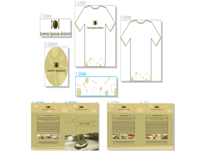

Em todos os modos, você pode criar designs, bem como adicionar, excluir, duplicar e redimensionar páginas interativamente na janela de desenho. A única diferença entre os modos é que, no modo personalizado, você pode reorganizar as páginas e movê-las para qualquer lugar na tela, enquanto no layout de grade, coluna ou linha, as páginas têm posições fixas e não podem ser movidas na janela de desenho.
Crie páginas de qualquer tamanho e mova-as livremente na janela de desenho (superior) ou mostre as páginas sequencialmente (inferior).
