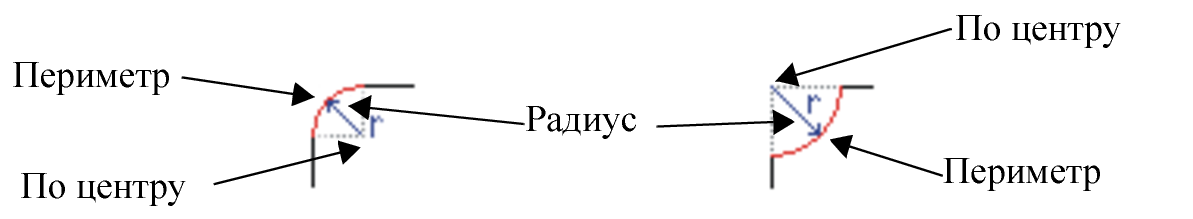

При рисовании закругленных углов и углов с выемками или фасками нужно указать размер угла. Размер закругленного или угла с выемкой — это его радиус. Радиус измеряется от центра кривой до ее периметра. Больший размер угла означает большее скругление или более глубокую выемку.
Слева направо: радиус закругленного угла и радиус угла с выемкой.

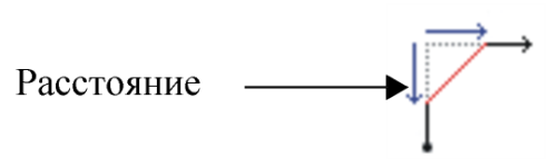

1 В наборе инструментов выберите инструмент Прямоугольник через 3 точки .
2 В окне рисования укажите место начала прямоугольника, перетащите курсор, чтобы обозначить ширину, а затем отпустите кнопку мыши.
3 Перенесите курсор на нужную высоту, затем щелкните.
Чтобы настроить размер прямоугольника, введите значения на панели свойств в полях Размер объекта.
Чтобы угол наклона базовой линии менялся с заранее заданным приращением (дискретность угла), во время перетаскивания курсора удерживайте нажатой клавишу Command. Для получения сведений об изменении дискретности угла см. раздел Изменение дискретности угла.
