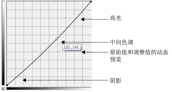

色调曲线过滤器可用于通过调整单个颜色通道或复合通道(所有复合的通道)来执行颜色和色调校正。
单个像素值沿着图形中显示的色调曲线绘制,该色调曲线代表阴影(图形底部)、中间色调(图形中间)和高光(图形顶部)之间的平衡。
图形的 X 轴代表原始图像的色调值;图形的 Y 轴代表调整后的色调值。向上和向左移动曲线可加亮图像并增加任何通道内的颜色;向下和向右移动曲线可加暗图像或减少给定通道的颜色。例如,如果您具有一个带有蓝色色偏的图像,您可以减少图像中的蓝色,方法是选择活动通道列表框中的蓝色通道,并向下和向右移动曲线。
您可以调整图像的颜色和色调,方法是在预览窗口中以交互方式拖动色调曲线,将一个或多个节点添加到色调曲线,选择图像窗口中的区域,或应用预设。您可以调整曲线上的多个点,这样,您就可以加亮阴影和变暗高光。
