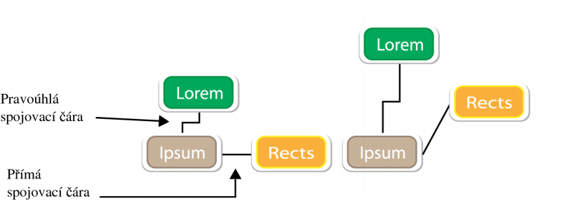

Mezi objekty můžete kreslit spojovací čáry. Objekty zůstanou těmito čarami spojeny, i když budete jeden nebo oba objekty přesouvat. Spojovací čáry jsou používány v technických výkresech, jako jsou například diagramy, vývojové diagramy a schémata. Informace o kreslení tvarů vývojových diagramů naleznete v tématu Kreslení předdefinovaných tvarů.
Pomocí ovládacích prvků na panelu vlastností můžete upravit šířku a styl spojovací čáry a použít šipky. Další informace naleznete v tématu Formátování čar a obrysů. Dále je možné změnit barvu spojovacích čar.
Při přesouvání objektů zůstávají spojovací čáry připojeny.
Můžete kreslit odkazovací čáry, které objekty označí štítkem a upozorňují na ně.
Chcete-li používat spojovací a odkazovací čáry s vysokou přesností, musíte je přichytit ke konkrétním uzlům objektů. Další informace o přichytávání a režimech přichytávání naleznete v tématu Přichycení objektů.

Postup při nastavení spojovací čáry k obtékání objektů |
1 . | Pomocí nástroje Výběr vyberte objekt, k němuž je spojovací čára připojena. |
2 . | Klikněte na příkaz Okno Ukotvitelné panely Vlastnosti objektu. |
3 . | V ukotvitelném panelu Vlastnosti objektu klikněte na možnost Souhrn a zobrazte další možnosti. |
4 . | Zaškrtněte políčko Zalomit spojovací čáru. |
Aby spojovací čára obtékala objekt, musí být k tomuto objektu připojena alespoň jedním koncem.
