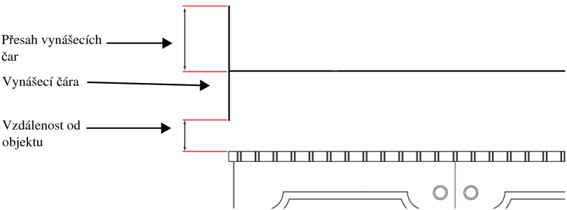

Kótovací čáry zleva doprava: Úhlové, vodorovné a svislé
Kótovací čáry lze přizpůsobit zadáním hodnot pro přesah vynášecích čar a vzdálenosti od objektu.
Chcete-li používat kótovací čáry s vysokou přesností, musíte je přichytit ke konkrétním uzlům objektů. Další informace o přichytávání a režimech přichytávání naleznete v tématu Přichycení objektů.
