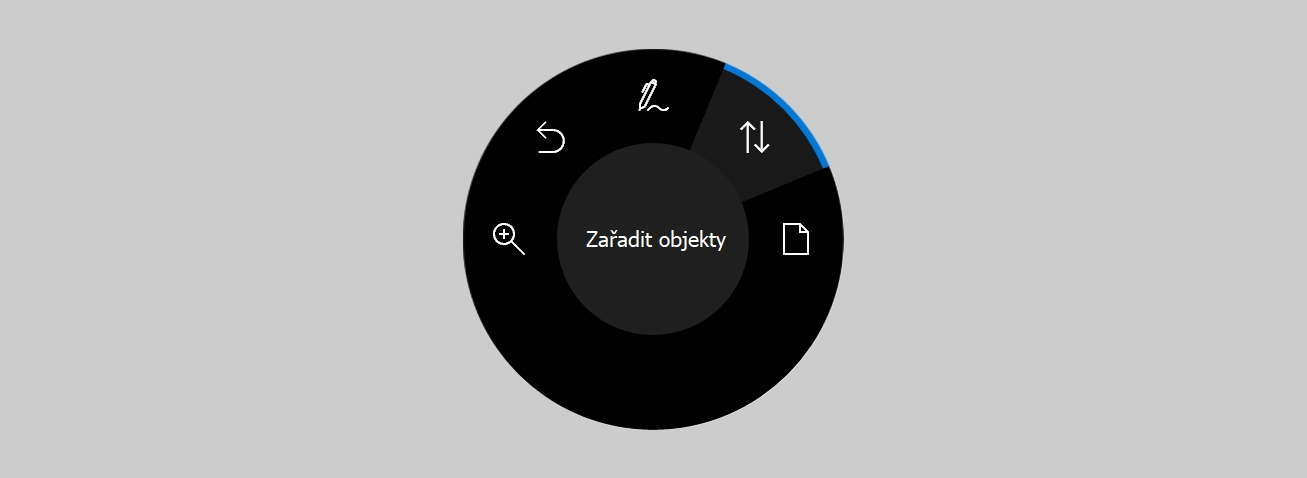

Kruhový ovladač lze použít ve dvou režimech: mimo obrazovku (na pracovním stole) a na obrazovce (přímo na displeji).
Další informace o nastavení kruhového ovladače naleznete v pokynech výrobce.
Režim mimo obrazovku
Jestliže je kruhový ovladač mimo obrazovku, lze jeho on-screen rozhraní použít k zoomování a též vracení a opakování akcí. Kromě toho můžete procházet stránky dokumentu a měnit pořadí objektů přesunutím vybraných objektů před nebo za jiné objekty. Navíc vám otočný volič může pomáhat s efektivnějším používáním nástroje LiveSketch. Další informace naleznete v tématu Otočné voliče a nástroj LiveSketch.
Zobrazené uživatelské rozhraní zařízení Surface Dial při použití v režimu mimo obrazovku v softwaru CorelDRAW.

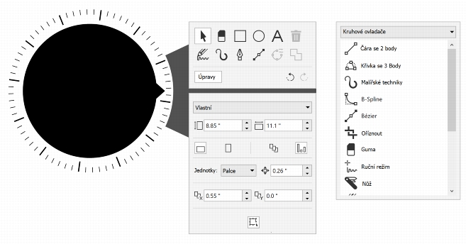

Režim na obrazovce
V režimu na obrazovce (když otočný volič umístíte na obrazovku) je zobrazené uživatelské rozhraní navrženo tak, aby připomínalo malířskou paletu, a umožňuje rychlý přístup k nástrojům a ovládacím prvkům prostřednictvím panelů Nástroj a Vlastnost. K výběru nástroje nebo ovládacího prvku v zobrazeném uživatelském rozhraní můžete použít stylus nebo stačí prostě klepnout na dotykovou obrazovku zařízení.
Výchozí panel Nástroj umožňuje přepínat mezi následujícími nástroji: Výběr, Guma, Obdélník, Elipsa, Text, Pero a Bézierův režim. Dále máte přístup k běžně používaným příkazům jako Odstranit, Převést na křivky a Sloučit.
Z panelu Vlastnost můžete upravovat nastavení dokumentu, nástroje a objektu. Můžete například změnit rozměry a orientaci dokumentu nebo jednotku měření.
Po umístění kruhového ovladače do okna kresby se zobrazí panel nástrojů (1) a panel vlastností (2).
Panel Vlastnost se podobá panelu vlastností. Obsahuje ovládací prvky, které souvisejí s vybraným nástrojem a objektem. Při každém přepnutí nástrojů na panelu Nástroj se panel Vlastnost aktualizuje, abyste mohli vlastnosti nástroje a objektu ihned upravovat. Když máte například vybraný objekt v okně kresby, pomocí panelu Vlastnost můžete rychle upravit šířku a výšku objektu či šířku obrysu. Objekt také můžete zrcadlit a otočit. Pokud potřebujete upravit hodnoty vlastnosti, otočný volič vám umožní je přesně vyladit.
Panel Nástroj zobrazuje ovládací prvky umožňující upravovat vybraný objekt, v tomto případě obdélník.
Odstraněním, přidáním nebo změnou uspořádání nástrojů si můžete panel Nástroj přizpůsobit na míru svým pracovním postupům, abyste měli po ruce přehlednou a zároveň kompletní sbírku nástrojů.
Vlevo: Výchozí panel Nástroj. Vpravo: Přizpůsobený panel Nástroj. V tomto příkladu jsou přidány nové nástroje (Oříznout, Nůž a Inteligentní kreslení). Tlačítko Odstranit je odstraněno a uspořádání nástrojů je změněno.

Lupa – umožňuje zvětšit či zmenšit zobrazení. |
Zpět – umožňuje vrátit nebo opakovat akce. |
Zařadit objekty – umožňuje přesunout vybraný objekt nahoru nebo dolů v pořadí objektů. |
Stránka – umožňuje procházet stránkami dokumentu |
Přizpůsobení panelu Nástroj přidáním, odstraněním a změnou uspořádání nástrojů.
