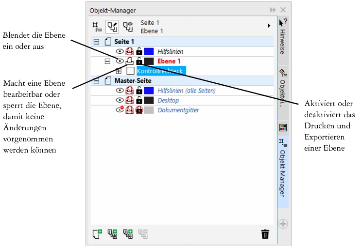

Mit den Symbolen links neben dem Namen einer Ebene können Sie deren Eigenschaften bearbeiten.

| So blenden Sie Ebenen ein bzw. aus |
| 1 . | Wenn das Andockfenster Objekt-Manager nicht geöffnet ist, klicken Sie auf Objekt |
| 2 . | Klicken Sie neben dem Ebenennamen auf das Symbol zum Ein- bzw. Ausblenden |
| Die Ebene ist ausgeblendet, wenn das Symbol zum Ein- bzw. Ausblenden abgeblendet dargestellt wird. |

| So aktivieren bzw. deaktivieren Sie das Drucken und Exportieren von Ebenen |
| 2 . | Klicken Sie auf das Symbol Drucken und Exportieren aktivieren bzw. deaktivieren |

| So legen Sie die Bearbeitungseigenschaften von Ebenen fest |
| 2 . | Klicken Sie im Andockfenster Objekt-Manager auf den Namen der Ebene, die Sie bearbeiten wollen. |
| Der Ebenenname erscheint in roten, fetten Buchstaben, um anzuzeigen, dass die Ebene aktiv ist. |
| 3 . | Führen Sie eine der folgenden Aktionen durch: |
Klicken Sie neben dem Ebenennamen auf das Symbol zum Sperren bzw. freigeben
