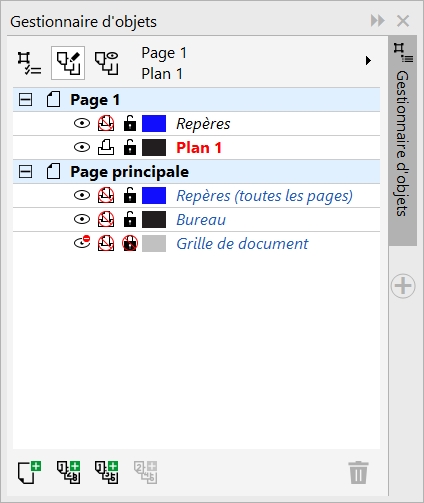

Le menu fixe Gestionnaire d’objets affiche la structure des plans par défaut. Le nom de la page active et celui du plan actif s’affichent en haut.
Vous pouvez créer des plans principaux pour toutes les pages, pour les pages paires ou pour les pages impaires. Par exemple, si vous placez du contenu sur un plan principal impair, ce contenu s’affichera sur toutes les pages impaires, mais pas sur les pages paires.
Chaque nouveau fichier est créé avec une page par défaut (Page 1) et une Page Principale. La page par défaut contient les plans suivants :
La Page Principale est une page virtuelle qui contient les informations qui s’appliquent à toutes les pages d’un document. Vous pouvez ajouter un ou plusieurs plans à une page principale pour contenir des éléments tels que des en-têtes, pieds de page ou un fond statique. Par défaut, une page principale comporte les plans suivants :

Pour utiliser un plan du dessin, vous devez d’abord l’activer en cliquant sur le nom du plan dans le menu fixe Gestionnaire d’objets. Le nom du plan apparaît en rouge et en gras pour indiquer qu’il s’agit du plan actif. Lorsque vous commencez un dessin, le plan par défaut (Plan1) est le plan actif.
