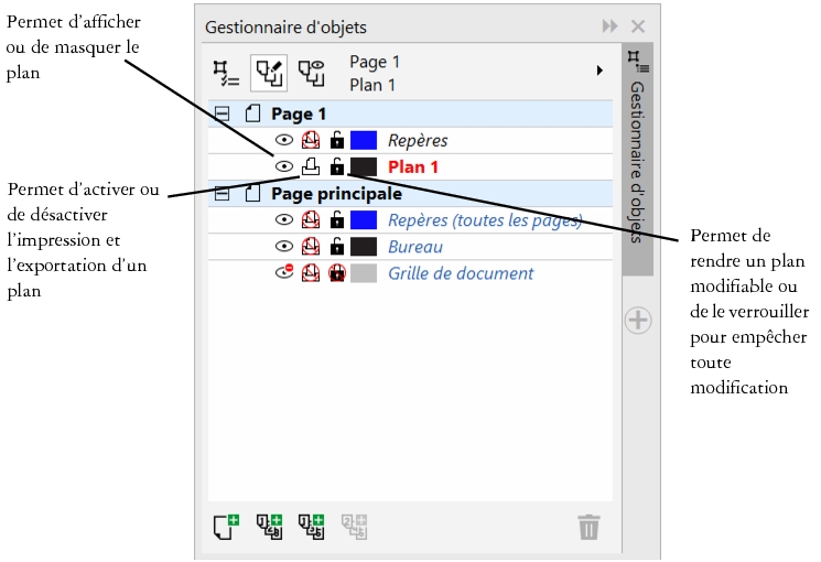

Pour chaque nouveau plan créé, les propriétés d’affichage, de modification, d’impression et d’exportation sont activées par défaut. Vous pouvez modifier ces propriétés à tout moment. Vous pouvez également transformer un plan local en plan principal, ou un plan principal en plan local. Pour plus d’informations sur les plans principaux, reportez-vous à la section Création de plans.
Les icônes situées à gauche du nom d’un plan permettent de modifier les propriétés de ce plan.

| Pour modifier les propriétés d’un plan |
| 1 . | Si le menu fixe Gestionnaire d’objets n’est pas ouvert, cliquez sur Objet |
| 2 . | Cliquez avec le bouton droit sur le plan, puis choisissez Propriétés. |
| 3 . | Indiquez les paramètres souhaités. |
| Pour afficher ou masquer un plan |
| 2 . | Cliquez sur l’icône Afficher ou masquer |
| Le plan est masqué lorsque l’icône Afficher ou masquer est grisée. |
Les objets d’un plan masqué apparaissent sur le dessin imprimé ou exporté à moins que les propriétés d’impression et d’exportation ne soient désactivées. Pour plus d’informations, reportez-vous à la section Pour activer ou désactiver l’impression et l’exportation d’un plan.
Pour afficher ou masquer un plan, vous pouvez également cliquer sur son entrée avec le bouton droit dans le menu fixe Gestionnaire d’objets, puis sélectionner Visible.
| Pour activer ou désactiver l’impression et l’exportation d’un plan |
| 2 . | Cliquez sur l’icône Activer ou désactiver l’impression et l’exportation |
Lorsque l’impression et l’exportation d’un plan sont désactivées, son contenu n’apparaît ni dans le dessin imprimé ou exporté ni dans les aperçus plein écran.Pour plus d’informations sur les aperçus plein écran, reportez-vous à la section Aperçu des dessins.
Pour activer ou désactiver l’impression et l’exportation d’un plan, vous pouvez également cliquer sur son entrée avec le bouton droit dans le menu fixe Gestionnaire d’objets, puis sélectionner Imprimable.
| Pour définir les propriétés de modification d’un plan |
| 2 . | Dans le menu fixe Gestionnaire d’objets, cliquez sur le nom du plan que vous souhaitez modifier. |
| Le nom du plan apparaît en rouge et en gras pour indiquer que le plan est actif. |
| 3 . | Procédez à l’une des opérations du tableau suivant. |
Cliquez sur l’icône Verrouiller ou déverrouiller
Cliquez sur le bouton de menu contextuel
Si vous désactivez la modification sur plusieurs plans, seuls le plan actif et le plan Bureau sont disponibles. Il est impossible de sélectionner ou de modifier les objets des plans inactifs. Par exemple, si vous utilisez l’outil Sélecteur pour sélectionner plusieurs objets figurant sur la page de dessin à l’aide d’une zone de sélection, seuls les objets du plan actif sont sélectionnés.
Il est impossible de verrouiller ou de déverrouiller le plan Grille de document.
Pour autoriser la modification sur tous les plans, vous pouvez également cliquer sur le bouton Modifier sur plusieurs plans du menu fixe Gestionnaire d’objets. La modification sur plusieurs plans est activée lorsque le bouton est enfoncé. Cliquez de nouveau sur le bouton pour limiter la modification au plan actif.
Pour verrouiller ou déverrouiller un plan, vous pouvez également cliquer sur son entrée avec le bouton droit dans le menu fixe Gestionnaire d’objets, puis sélectionner Modifiable.
