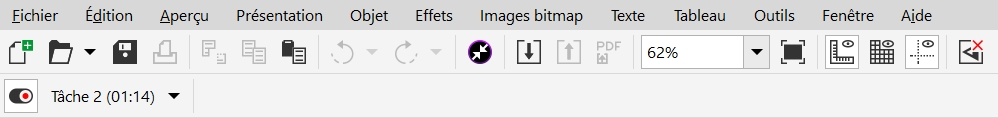

La barre d’outils Minuteur de projet s’affiche en dessous de la barre d’outils standard.
| Pour suivre le temps passé sur un projet |
| 1 . | Ouvrez ou démarrez le projet que vous souhaitez suivre. |
| 2 . | Cliquez sur le bouton Suivi/Pause/Désactivé |
| Si la barre d’outils Project Timer n’apparaît pas, cliquez sur Fenêtres |
| 3 . | Commencer à travailler sur le projet. |
| Le bouton Suivi/Pause/Désactivé de la barre d’outils indique si une tâche fait l’objet d’un suivi. Ce bouton affiche les états suivants : |

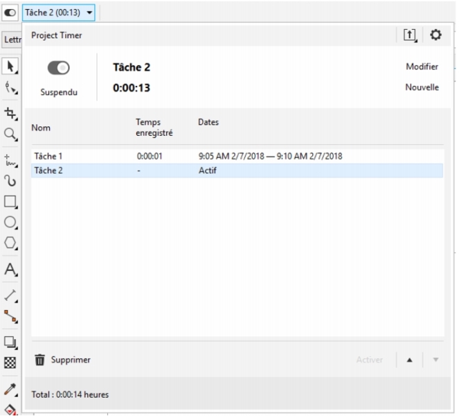

| Pour ajouter, activer, supprimer, modifier ou déplacer une tâche |
| • | Cliquez sur la flèche déroulante vers le bas de la barre d’outils Minuteur de projet et dans le panneau Minuteur de projet, exécutez l’une des tâches du tableau suivant. Lorsque vous avez terminé, cliquez à l’extérieur du panneau Minuteur de projet pour le masquer. |
Cliquez sur Nouveau.
La liste des tâches affiche la tâche comme Active pour indiquer qu’il s’agit désormais de la tâche suivie.
Sélectionnez la tâche, puis cliquez sur Supprimer.
Cliquez deux fois sur le champ Heure enregistrée et spécifiez la durée souhaitée.
Remarques : La liste des tâches vous permet de modifier uniquement la durée d’une tâche non active (non suivie). Pour modifier la tâche active, vous devez utiliser la boîte de dialogue Modifier la tâche active. Pour plus d’informations, reportez-vous à la section Pour modifier la tâche active.
Cliquez deux fois sur le champ Dates de la tâche et spécifiez la date et l’heure de début et de fin souhaitées.
| Pour modifier la tâche active |
| 1 . | Cliquez sur la flèche déroulante vers le bas de la barre d’outils Minuteur de projet. |
| 2 . | Cliquez sur l’onglet Modifier, puis exécutez une tâche du tableau suivant. |
Cliquez sur Réinitialiser le compteur.
Cliquez sur Modifier la tâche, puis effectuez l’une des actions suivantes :
La durée de la tâche enregistrée n’est pas liée aux heures et aux dates de début et de fin. La modification de la valeur de la zone Heure enregistrée ne met pas à jour les zones Début et Fin et vice versa.

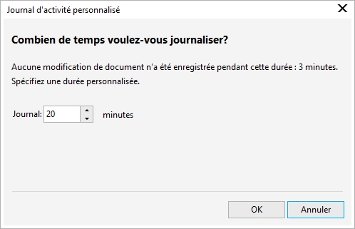

| Pour répondre à l’invite d’inactivité |
| • | Dans la boîte de dialogue Inactivité détectée, activez l’une des options suivantes : |
| • | Ignorer : pour supprimer l’ensemble de la période d’inactivité de l’enregistrement de suivi |
| • | Suivre comme travail : pour enregistrer la période d’inactivité comme temps de travail. Cette option est utile pour suivre le temps consacré aux tâches liées au projet, mais non exécutées dans CorelDRAW. Par exemple, vous avez peut-être effectué des recherches sur le projet ou parlé longuement avec un client au téléphone. Par conséquent, vous souhaitez suivre le temps consacré à ces tâches, même si vous n’avez apporté aucune modification au projet lui-même. |
| • | Personnalisé : pour journaliser une durée personnalisée. Dans la boîte de dialogue Journal d’activité personnalisé, spécifiez la durée (en minutes) que vous souhaitez suivre en tant que travail. Par exemple, vous avez peut-être quitté votre bureau pendant une heure. Si vous avez travaillé pendant 20 minutes durant cette heure à des tâches liées au projet, vous pouvez choisir de journaliser uniquement 20 minutes. Les 40 autres minutes seront ignorées. |
| Si vous souhaitez que le Minuteur de projet mémorise votre choix et l’applique à toute inactivité future, cochez la case Mémoriser et ne plus demander avant de cliquer sur un bouton de la boîte de dialogue. Cette action supprime toutes les invites d’inactivité. Pour afficher à nouveau les invites, vous devez modifier les préférences d’inactivité dans la boîte de dialogue Paramètres du Minuteur de projet. Dans la zone Détection d’inactivité, sélectionnez Invite dans la zone de liste En cas d’inactivité. |
Boîte de dialogue Journal d’activité personnalisé
