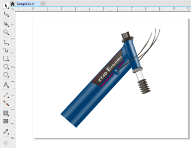

Les règles s’affichent dans la fenêtre de dessin. Elles vous aident à dessiner, dimensionner et aligner des objets de façon précise. Il est possible de masquer les règles ou de les déplacer vers un autre endroit de la fenêtre de dessin. Vous pouvez également personnaliser les paramètres des règles afin de les adapter à vos besoins. Par exemple, vous pouvez définir l’origine des règles, l’unité de mesure utilisée et le nombre de subdivisions (graduations) à afficher dans chaque marque d’unité.
