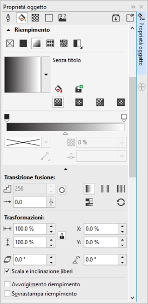

È possibile modificare le proprietà del riempimento dalla finestra mobile Proprietà oggetto.

Nella finestra mobile Proprietà oggetto fare clic sul pulsante freccia  al fondo della sezione Riempimento per visualizzare più opzioni di riempimento e fare clic su uno dei seguenti pulsanti:
L'effetto della ripetizione e della riflessione può essere visto solo se il riempimento è più piccolo dell'oggetto. L'illustrazione seguente mostra un riempimento predefinito (1), lo stesso riempimento ridimensionato e poi ripetuto e riflesso (2), il riempimento ridimensionato e ripetuto (3) e il riempimento invertito (4).
Digitare i valori nelle caselle Larghezza riempimento e Altezza riempimento.
In questo esempio, il riempimento è inclinato di 15 gradi.
Attivare la casella di controllo Scala e inclinazione liberi.
Attivare la casella di controllo Avvolgimento riempimento.
Attivare la casella di controllo Sovrastampa riempimento.
