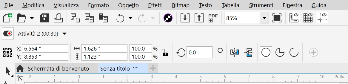

La barra degli strumenti Timer progetto viene visualizzata sotto la barra degli strumenti standard.
| Per tenere traccia del tempo dedicato a un progetto |

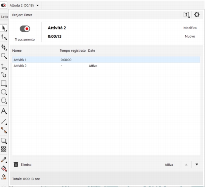

| Per aggiungere, attivare, eliminare, modificare o spostare un'attività |
| • | Fare clic sulla freccia a discesa nella barra degli strumenti Timer progetto e, nel pannello Timer progetto, eseguire una di queste attività contenute nella seguente tabella. Al completamento, fare clic all'esterno del pannello Timer progetto per nasconderlo. |
Fare clic su Nuovo.
L'elenco delle attività mostra l'attività come Attiva a indicare che si tratta dell'attività attualmente tracciata.
Fare doppio clic sul campo Tempo registrato e specificare l'intervallo di tempo desiderato.
Note: Dall'elenco delle attività, è possibile modificare solo la durata di un'attività non attiva (non in corso di tracciamento). Per modificare l'attività attiva, è necessario utilizzare la finestra di dialogo Modifica attività attiva. Per ulteriori informazioni, consultare Per modificare l'attività attiva.
Fare doppio clic sul campo Date dell'attività e specificare l'ora di inizio/fine e le date desiderate.

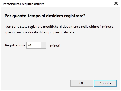

| • | Personalizza, per registrare una durata di tempo personalizzata. Nella finestra di dialogo Personalizza registro attività, specificare la durata di tempo (in minuti) che si desidera tracciare come lavoro. Per esempio, potrebbe essere necessario allontanarsi dalla scrivania per un'ora. Se si è lavorato ad attività relative al progetto per 20 minuti durante quest'ora, è possibile scegliere di registrare solo quei 20 minuti. I restanti 40 minuti verranno ignorati. |
| Se si desidera che l'opzione Timer progetto ricordi la propria scelta e la applichi alle inattività future, attivare la casella di controllo Ricorda e non chiedere più prima di fare di nuovo clic sul pulsante nella finestra di dialogo. Questa azione consente di impedire la comparsa di tutte le altre richieste di conferma relative alle inattività. Per iniziare a visualizzare nuovamente le richieste di conferma, è necessario cambiare le preferenze relative all'inattività nella finestra di dialogo Impostazioni timer progetto. Nell'area Rilevamento inattività, scegliere Richiesta di conferma dalla casella di riepilogo Se inattivo. |
Finestra di dialogo Personalizza registro attività
