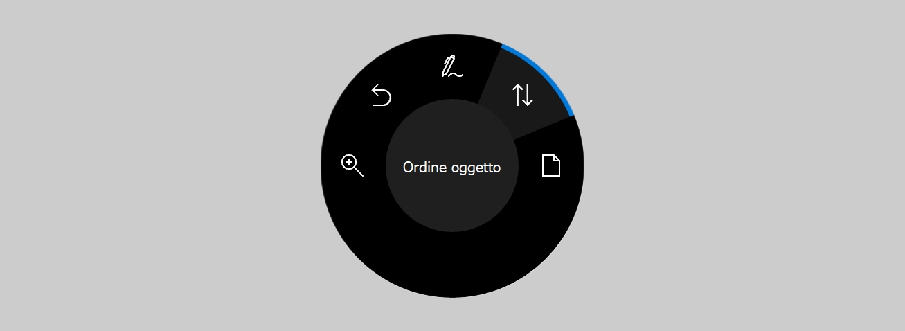

Quando il dispositivo di puntamento con rotellina è fuori dallo schermo, la sua interfaccia visualizzata sullo schermo consente di aumentare o ridurre lo zoom, nonché annullare e ripetere varie operazioni. Inoltre, ora è possibile accedere alle pagine del documento e modificare l'ordine degli oggetti spostandoli davanti o dietro ad altri oggetti. Inoltre, il dispositivo di puntamento con rotellina può aiutare l'utente a utilizzare lo strumento LiveSketch in modo più efficiente. Per ulteriori informazioni, consultare Dispositivi di puntamento con rotellina e strumento LiveSketch.
Interfaccia utente su schermo di Surface Dial se utilizzato in modalità fuori dallo schermo in CorelDRAW.

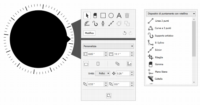

In modalità su schermo (quando si posiziona il dispositivo di puntamento con rotellina su schermo), l'interfaccia utente su schermo è concepita per simulare la tavolozza di un artista, offrendo un rapido accesso a strumenti e comandi tramite i pannelli Strumenti e Proprietà. Per selezionare uno strumento o un comando sull'interfaccia utente su schermo, è necessario utilizzare lo stilo oppure semplicemente toccare un dispositivo touch.
Il pannello Strumenti predefinito consente di utilizzare i seguenti strumenti: Puntatore, Gomma, Rettangolo, Ellisse, Testo, Penna e Bézier. È possibile accedere anche ai comandi usati più di frequente, come Elimina, Converti in curve e Salda.
Dal pannello Proprietà, è possibile regolare le impostazioni dei documenti, degli strumenti e degli oggetti. Per esempio, è possibile modificare le dimensioni e l'orientamento del documento, nonché l'unità di misura.

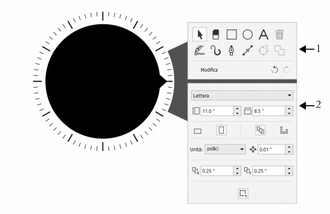

Il pannello Strumenti (1) e il pannello Proprietà (2) vengono visualizzati quando si posiziona il dispositivo di puntamento con rotellina nella finestra di disegno.

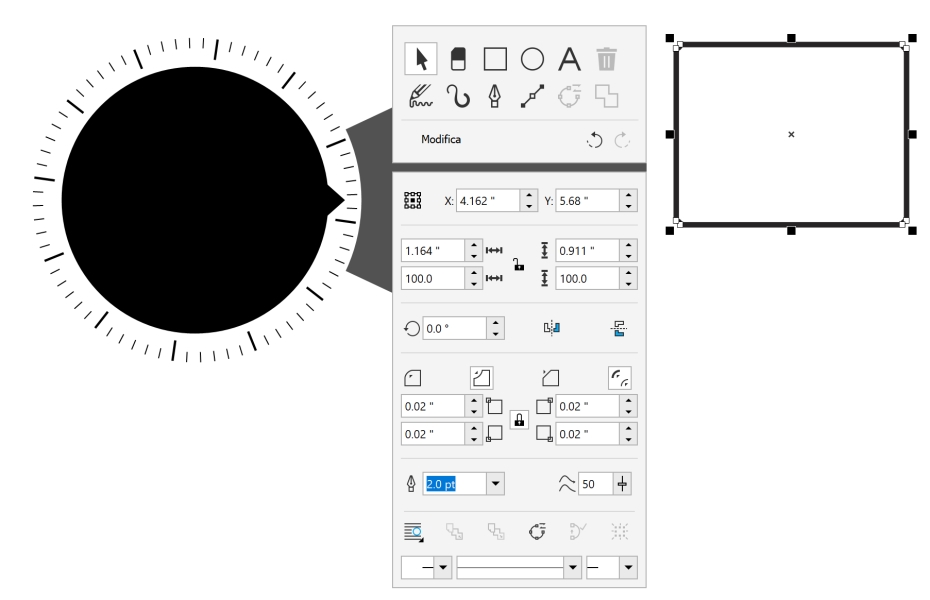

Il pannello Proprietà è simile alla barra delle proprietà. Comprende comandi rilevanti per lo strumento e l'oggetto selezionato. Ogni volta che si utilizzano vari strumenti sul pannello Strumenti, il pannello Proprietà viene aggiornato per consentire all'utente di modificare le proprietà dello strumento e dell'oggetto in modo rapido. Ad esempio, se nella finestra di disegno è stato selezionato un oggetto, è possibile utilizzare il pannello Proprietà per regolare rapidamente la larghezza, l'altezza e la larghezza dei contorni dell'oggetto; è possibile, inoltre, riflettere e ruotare l'oggetto. Inoltre, se è necessario regolare i valori delle proprietà, il dispositivo di puntamento con rotellina può aiutare a perfezionarli con precisione.
Il pannello Proprietà visualizza i comandi che consentono di modificare l'oggetto selezionato, un rettangolo in questo esempio.

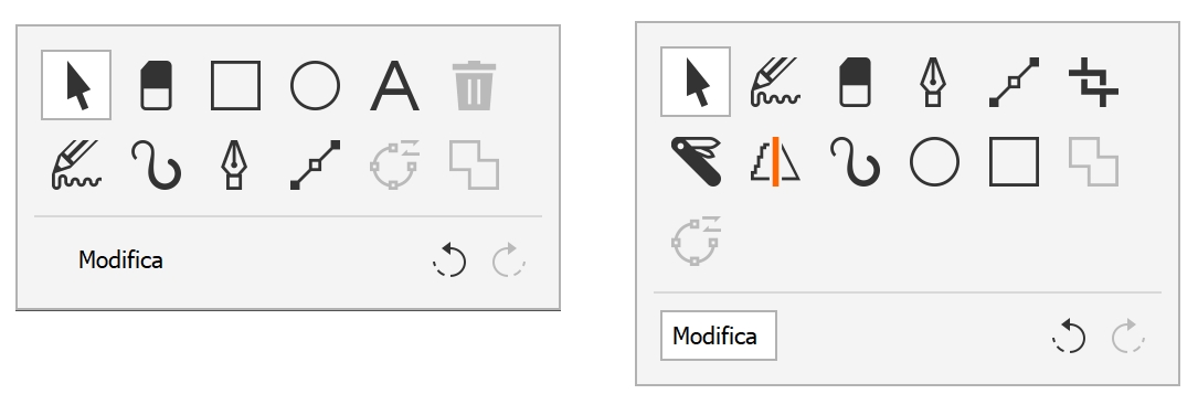

Per adattare il pannello Strumenti al proprio flusso di lavoro e disporre di una serie di strumenti ordinata, ma completa, è possibile rimuovere, aggiungere e riordinare gli strumenti.
A sinistra: Il pannello Strumenti predefinito. A destra: Un pannello Strumenti personalizzato. In questo esempio, vengono aggiunti nuovi strumenti (Ritaglia, Coltello e Disegno assistito); il pulsante Elimina viene rimosso e gli strumenti riordinati.

Per personalizzare il pannello Strumenti Torna all'inizio
Trascinare lo strumento dal pannello Personalizzazione al pannello Strumenti.
Aggiungere, rimuovere e riordinare gli strumenti per personalizzare il pannello Strumenti.
