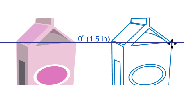

Mentre si trascina un oggetto lungo una guida dinamica, è possibile visualizzare la distanza dell'oggetto dal punto di aggancio utilizzato per creare la guida dinamica, che consente di posizionare l'oggetto con precisione. È possibile utilizzare le guide dinamiche per posizionare gli oggetti rispetto ad altri oggetti in fase di disegno. È anche possibile visualizzare le guide dinamiche intersecanti e quindi posizionare un oggetto al punto di intersezione.
Guida dinamica tirata da un nodo nell'oggetto di sinistra. Il suggerimento su schermo accanto al nodo visualizza l'angolazione delle guide dinamiche (0º) e la distanza tra il nodo e il puntatore (1,5 pollici). L'oggetto di destra è stato trascinato lungo le guide dinamiche e posizionato con precisione a 1,5 pollici di distanza dal nodo utilizzato per generare la guida dinamica.

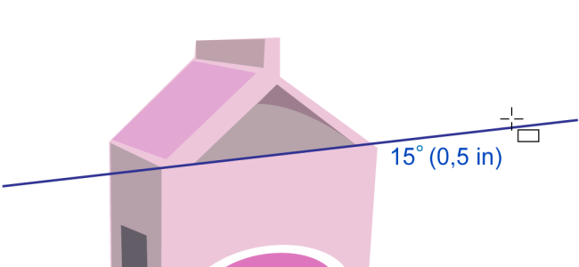

Le guide dinamiche contengono separazioni invisibili dette segni di graduazione intorno a cui gravita il puntatore. I segni di graduazione consentono di spostare con precisione gli oggetti lungo una guida dinamica. È possibile regolare la spaziatura tra i segni di graduazione in base alle proprie esigenze e disattivare l'aggancio ai segni di graduazione. È possibile impostare opzioni diverse per le guide dinamiche. Ad esempio, è possibile scegliere di visualizzare le guide dinamiche su uno o più angoli predefiniti, oppure su angoli personalizzati specificati dall'utente. È possibile visualizzare un'anteprima delle impostazioni di angolazione. È anche possibile personalizzare il colore e lo stile linea delle guide dinamiche. Quando una guida dinamica non è più necessaria in un determinato angolo, è possibile eliminare le impostazioni di angolazione. È anche possibile visualizzare le guide dinamiche che rappresentano estensioni di segmenti di linea.
Questa guida dinamica rappresenta un'estensione di un segmento di linea.

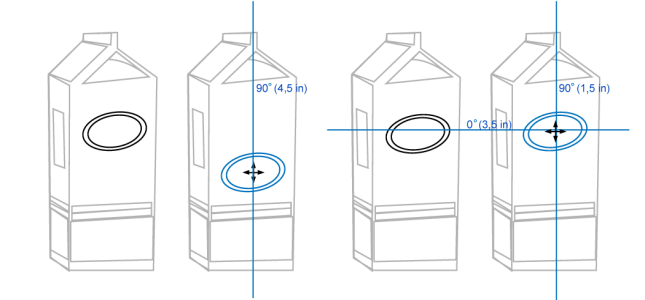

Per posizionare un oggetto all'intersezione delle guide dinamiche Torna all'inizio
Innanzitutto, l'ellisse è stata trascinata dal suo punto di ancoraggio centrale (sinistra) verso il bordo dell'altra confezione, quindi è stata trascinata verso destra per visualizzare una guida dinamica (destra).
Successivamente, l'ellisse è stata trascinata sul bordo della confezione e quindi verso il basso per visualizzare un'altra guida dinamica (a sinistra). Infine, l'ellisse è stata posizionata al punto di intersezione delle guide dinamiche (a destra).
