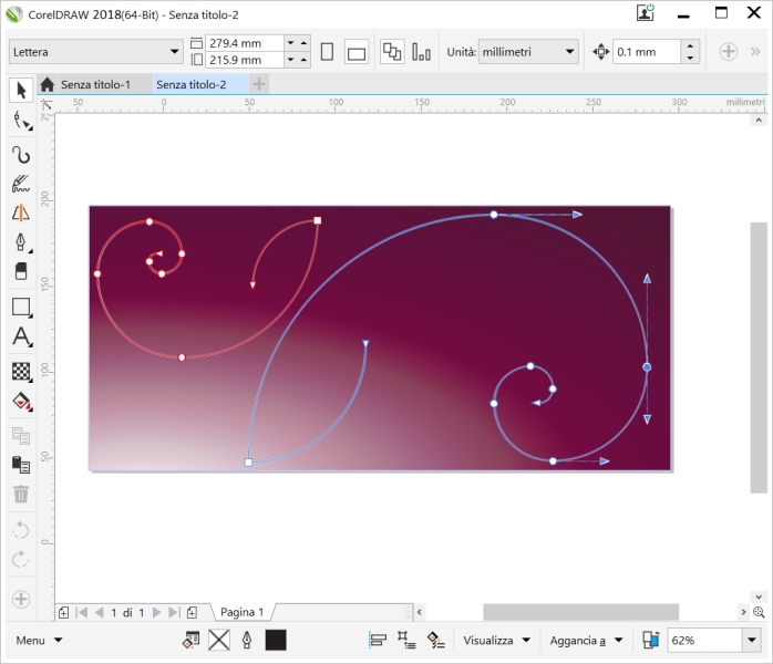

Ottimizzata per dispositivi con tecnologia touch, l'area di lavoro Touch è l'ideale per lo studio sul campo e il disegno. Consente di portare a termine le attività utilizzando tocco, digitazione e uno stilo, senza la necessità di un mouse o di una tastiera.
L'area di lavoro Touch dispone di un'interfaccia utente ottimizzata in grado di visualizzare soltanto gli strumenti e i comandi che con ogni probabilità verranno utilizzati durante l'uso di un tablet. In confronto alle altre aree di lavoro disponibili, l'area di lavoro Touch presenta le seguenti modifiche:
L'area di lavoro Touch in CorelDRAW
