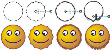

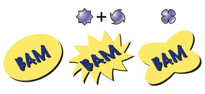

Hay tres tipos de efectos de distorsión que sirven para dar forma a los objetos.
Para distorsionar un objeto |
1 . | En la caja de herramientas, haga clic en la herramienta Distorsionar . |
2 . | En la barra de propiedades, haga clic en uno de los botones siguientes para especificar la configuración que desee: |
• | Distorsión Empujar y tirar |
• | Distorsión Cremallera |
• | Distorsión Torbellino |
3 . | Señale el punto donde desee colocar el centro de la distorsión y arrastre el cursor hasta que el objeto tenga la forma que desea. |
Elija un efecto de distorsión preestablecido en el cuadro de lista Preestablecido de la barra de propiedades.
Puede volver a aplicar los efectos a los objetos distorsionados.
Puede centrar una distorsión haciendo clic en el botón Centrar distorsión de la barra de propiedades.
