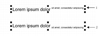

Puede cambiar la posición y el aspecto de los caracteres para que aparezcan como subíndice o superíndice, lo que resulta útil en dibujos con notación científica. Si selecciona una fuente OpenType que admita subíndice y superíndice, puede aplicar la función OpenType. No obstante, si selecciona una fuente, incluida una fuente OpenType, que no admita subíndice y superíndice, puede aplicar una versión sintetizada del carácter, que CorelDRAW produce alternando las características del carácter de la fuente predeterminada. Si desea obtener más información, consulte la sección Operaciones con funciones OpenType.
Texto artístico con subíndice (1) y superíndice (2)

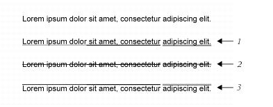

También puede añadir subrayado, líneas tachadas y sobrerrayado a los caracteres seleccionados.

Para insertar texto de superíndice o subíndice |
1 . | Con la herramienta Texto , seleccione un carácter o un bloque de texto. |
Si la ventana acoplable Propiedades de objeto no está abierta, haga clic en Ventana Ventanas acoplables Propiedades de objeto. |
2 . | En la ventana acoplable Propiedades de objeto, haga clic en botón Carácter para que se muestren las opciones relacionadas con los caracteres. |
3 . | En el área Carácter de la ventana acoplable Propiedades de objeto, haga clic en el botón Posición y seleccione una de las siguientes opciones. |
• | Ninguna: desactiva todas las funciones de la lista. |
• | Superíndice (auto): aplica la función OpenType si la fuente es compatible con ella o aplica una versión sintetizada si la fuente no admite superíndice. |
• | Subíndice (auto): aplica la función OpenType si la fuente es compatible con ella o aplica una versión sintetizada si la fuente no admite subíndice. |
• | Superíndice (sintetizado): aplica una versión sintetizada de la función de superíndice, que parece la misma que en las versiones anteriores de CorelDRAW |
• | Subíndice (sintetizado): aplica una versión sintetizada de la función de subíndice, que parece la misma que en las versiones anteriores de CorelDRAW |
Algunas fuentes OpenType pueden parecer que son compatibles con funciones incompatibles. Por ejemplo, las opciones de superíndice y subíndice pueden parecer que se encuentran disponibles cuando en realidad no lo están. Si aplica una de estas fuentes OpenType, CorelDRAW no podrá proporcionar una versión sintetizada de superíndice y subíndice.
Para subrayar, sobrerrayar o tachar texto |
3 . | En el área Carácter de la ventana acoplable Propiedades de objeto, haga clic en el botón de flecha situado en la parte inferior del área Carácter para que se muestren las opciones de caracteres adicionales. |
4 . | Realice una o más acciones de la siguiente tabla. |
Haga clic en el botón Subrayar y seleccione un estilo en el cuadro de lista.
Seleccione un estilo en el cuadro de lista Tachado de caracteres.
Seleccione un estilo en el cuadro de lista Sobrerrayado de caracteres.
