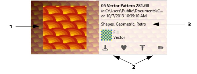

En el selector de relleno o Transparencia, seleccione una categoría de la lista, escriba una palabra clave en el cuadro Búsqueda y presione la tecla Intro.
Abra la lista que se encuentra junto al cuadro Búsqueda y seleccione una de las siguientes opciones:
Haga clic en una miniatura, en el botón Más opciones y, a continuación, en el botón Copiar a Personal .
Haga clic en una miniatura, en el botón Más opciones y, a continuación, en el botón Editar propiedades .
Haga clic en una miniatura, en el botón Más opciones y, a continuación, en el botón Eliminar .
En cambio, para eliminar un relleno o un patrón de sus favoritos, haga clic en el botón Quitar de favoritos .
Haga clic en una miniatura y, a continuación, en los botones Aprobar o Desaprobar .
Haga clic en una miniatura, en el botón Más opciones y, a continuación, en el botón Marcar .
Haga clic en una miniatura, en el botón Más opciones y, a continuación, en el botón Ocultar .
