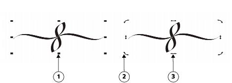

Tipos de tiradores: selección (1), rotación (2) e inclinación (3)
