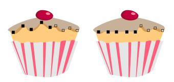

Per ridurre il numero di nodi in un oggetto curva |
1 . | Nella casella degli strumenti, fare clic sullo strumento Modellazione . |
2 . | Fare clic su un oggetto curva, quindi eseguire una delle seguenti operazioni: |
• | Per ridurre il numero di nodi in tutto l'oggetto, fare clic sul pulsante Seleziona tutto sulla barra delle proprietà. |
• | Per ridurre il numero di nodi in una parte di un oggetto curva, selezionare con un perimetro di selezione la parte che si desidera modificare. |
3 . | Effettuare una delle operazioni riportate di seguito. |
• | Fare clic su Riduci nodi sulla barra delle proprietà per rimuovere automaticamente nodi sovrapposti e superflui. |
• | Spostare il dispositivo di scorrimento Attenuazione curva per controllare il numero di nodi rimossi. La rimozione di molti nodi consente di rimodellare gli oggetti curva. |
